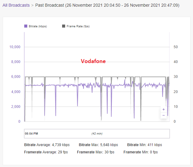

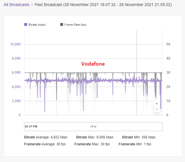

Ich bin Twitch-Streamer und war bisher mit meiner Vodafone-Leitung allermeistens zufrieden. In der neuen Wohnung jedoch habe ich mit dem gleichen Setup und Hardware ständig FrameDrops beim Streamen zu Twitch. Das äußert sich in mehreren Tausend unübertragbaren Frames pro Stunde. Die Zuschauer beklagen sich über buffernden Stream und Abbrüche.
Andere Twitch-Ingress-Server oder sogar stattdessen Youtube zu verwenden ändert nichts am Problem, die Framerate-Drops passieren weiterhin. Auch im Homeoffice mit Microsoft-Teams passiert es, das für die anderen mein Videostream verzerrt ist, bis es sich dann wieder normalisiert.
Ich streame natürlich NICHT über Wifi, sondern mit einer direkten Kabelverbindung, die auch schon ausgetauscht wurde.
Um dennoch streamen zu können, besitze ich darüberhinaus sicherheitshalber auch eine DSL Leitung eines anderen Anbieters. Sobald ich es umstecke, um über die andere Leitung zu streamen, funktioniert sofort alles einwandfrei, auch stundenlang ohne Framedrops und ohne Schwankungen. Die restliche Hardware/Computer sind genau die gleichen.
Ich wünsche mir aber komplett auf Vodafone umsteigen zu können.

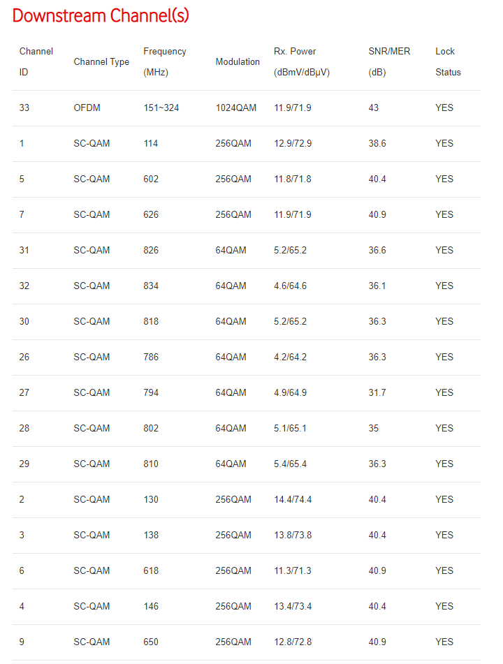

In Speedtests ist meistens alles okay, der Downstream ist bei >900mbit, Upload >40mbit, es sei denn ich treffe eine der Upload-Schwankungen zufällig (die im Mittel alle 10-20 Minuten auftreten). Dann sinkt es rapide auf <1mbit und geht dann nach ein paar Sekunden wieder hoch.
Ich hänge die DOCSIS Werte für Downstream und Upstream an und die Logs von Twitch. Auf einem der Screenshots sieht man auch den Moment, wo ich auf DSL umgesteckt habe und es sofort stabil funktioniert. Mit Vodafone sinkt die Framerate zeitweise im Twitch-Stream bis auf 1 FPS ab.
Wie kann die Leitung im Upstream stabilisiert werden?
