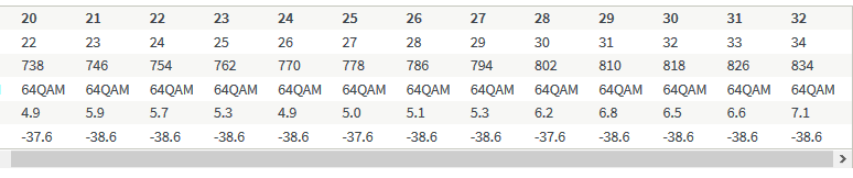

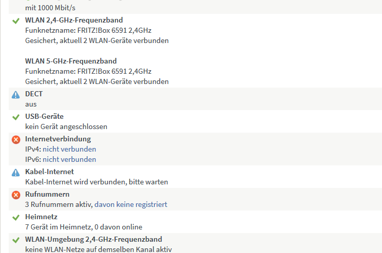

Hier die Info´s vom letzten Sonntag, als das Internet stundenlang ausviel und die Cable LED an der FB blinkte.
Screenshot_2020-06-07 FRITZ Box 6591 Cable.pngScreenshot_2020-06-07 16uhr47 FRITZ Box 6591 Cable.png

Screenshot_2020-06-11 FRITZ Box 6591 Cable(2).pngScreenshot_2020-06-11 FRITZ Box 6591 Cable(1).png

Martin59
Hi Jumpy10,
ich konnte mir den Anschluss soeben anschauen.
Für diese Woche ist kein Abbruch nachvollziehbar und die Leitung sieht sehr stabil aus.
Letzte Woche allerdings gab es eine erhöhte Fehlerrate an Deinem Anschluss und auf der Leitung, was in Summe zu den Abbrüchen geführt hat.
Kannst Du das Verhalten für diese Woche so bestätigen?
Viele Grüße, Martin
