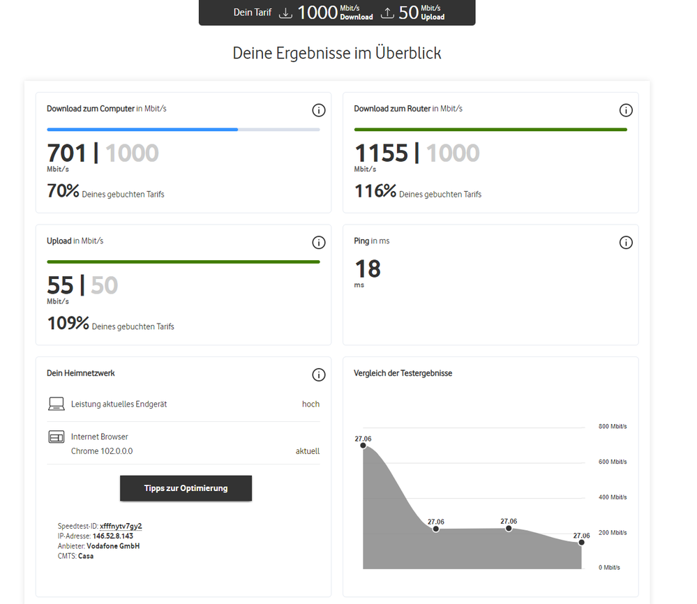

Der Downstream schwankt je nach Messung zwischen den hier sichbaren 70 und geht max. hoch auf 215 Mb/s
Der Ping geht nicht unter 90ms.

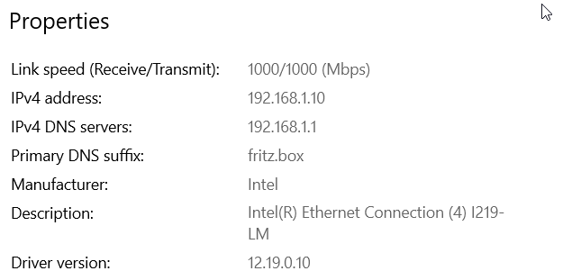

  • Wie ist Dein Endgerät mit dem Modem verbunden? Mein PC ist über LAN-Kabel verbunden. WiFi ist deaktiviert. Außerdem ist der LinkSpeed des Adapters auf 1000.image.png

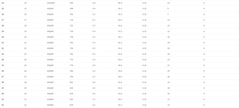

  • Lade dazu noch einen Screenshot von den Signalwerten hoch. image.pngimage.pngimage.png

Kann hier etwas durch eine Leitungseinpegelung erreicht werden oder ist gar etwas mit dem Verstärker im Haus?

ok nun hab eich den Übeltäter gefunden.
Zumindestens mal den Groben.
Unternehmens VPN's sind echt klasse =/
Nachdem der nun aus ist, sieht der Leitungsdurchsatz im Speedtest schonmal viel besser aus.
Aber die praktischen Downloads sehen noch nicht viel besser aus (jeden Falls nicht überall).
Messergebnisse:
Dann werde ich mal weiter auf die Suche gehen, warum sich die doch relativ gute Performance in einigen Downloads nicht wiederspiegelt.
Danke für den Hint mit dem Speed-Test ... der hat mich erst drauf gebracht, dass der Speed-Test-Plus über VPN nicht ausgeführt wird.

Hast du schon mal den Vodafone-Speedtest plus gemacht?
Ich vermute dein Ping und deine menschenunwürdige Downloadrate hängen da zusammen. Von den Werten her ist deine Leitung nicht schlecht
