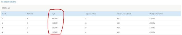

seit ca. 1-2 Wochen habe ich fast dauerhaft eine ganz schwache Uploadgeschwindigkeit.
Siehe Bild:
Tarif: Red Internet Phone & Cable 250 Mbit
Router: Fritz Box 6590 Cable
Laut Router folgende Kabel-Informationen aktuell mit Senderichtung Upload:
-> Ist das normal, dass nur ein Kanal 64QAM hat und die anderen 3 nur 16QAM haben?
Es werden ansonsten keine Fehler gemeldet. Auch die Störungskarte (https://status.networkoverview.vodafone.de/) meldet für mein Gebiet nichts.
Router-Neustart hab ich versucht. Neue IP vergeben auch. Neuste Firmware ist drauf. Alles bisher ohne Erfolg. Mal sind paar Minuten dabei mit normalem Speed (so heute morgen gegen 6 Uhr zum Beispiel), aber das sollte doch dauerhaft der Fall sein und stattdessen gurke ich hier mit 3% meines gebuchten Tarifs den größten Teil des Tages herum ...

Dein Anliegen schauen wir uns gern gemeinsam an. Sei bittte so lieb und schick uns dazu eine PN mit den folgenden Daten: Kundennummer, Name, Adresse, Geburtsdatum, Bundesland und aktuellle Handynummer.
Meld Dich bitte anschließend wieder hier sobald die Nachricht raus ist. Dann starten wir eine Fehleranalyse.
