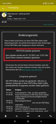

fb.jpgWürde sich bitte endlich mal ein MOD dazu melden!!!
Heute hat die FB aus heiterem Himmel schon wieder ein Update angestoßen!
Gestern hatte ich die Mail-Notification aktiviert und siehe da, "...Update wurde ... durch ihren Internet-Anbieter gestartet."
Bitte um Stellungnahme der Technik!
