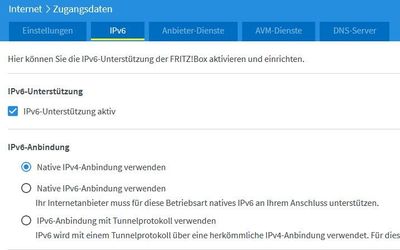

Nachricht enthält ein Bild
so sollte das eingestellt werden:
Voraussetzung > am Anschluss ist Dual Stack geschaltet:
Zuerst einmal vielen Dank für die Rückmeldungen. Mit den genannten Einstellungen hat es schlussendlich geklappt, ohne dass Vodafone an meinem Anschluss Dual Stack eigens in Betrieb nehmen musste. Es scheint also tatsächlich so zu sein, dass das in Bayern bei der Nutzung von Fremdgeräten bereits standardmäßig aktiv ist.
Wieso es bei mir anfangs nicht klappte hatte wahrscheinlich mit meiner Ungeduld bei der Konfiguration zu tun. Auch als ich jetzt die empfohlenen Einstellungen gesetzt habe, dauerte es mehrere Minuten, bis die VPN Verbindung dann auch wirklich aufgebaut werden konnte. Vermutlich dauert es eben so lange bis sich der MyFritz! Dienst sortiert hat über dessen bereitgestellte Serveradresse ich ja die VPN Verbindung aufbaue.
