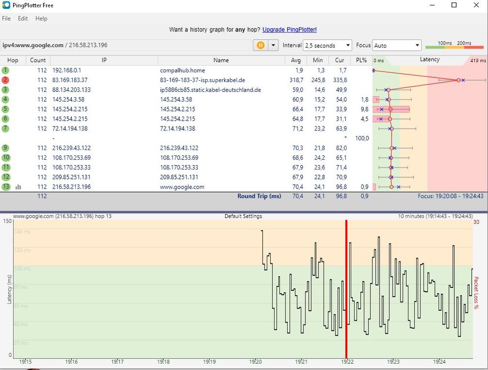

Jetzt habe ich einen CH7466CE Wireless Voice Gateway bekommen. Leider hat sich mit dem neuen Router nicht viel geändert. Ich hänge mal meine gesammelten Tests als Screenshot hier an. Alle Speedtests sind am Gigabit LAN Port des Routers gemacht worden.
Auffälling in den Tests ist, dass es an den beiden folgenden Adressen(Routern) immer wieder zu Paketverlusten kommmt:
98ms 4/ 100 = 4% 2/ 100 = 2% ip53a9b725.static.kabel-deutschland.de [83.169.183.37]
131ms 2/ 100 = 2% 0/ 100 = 0% 145.254.3.58

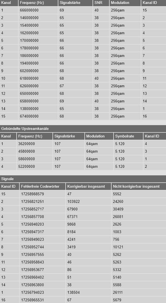

Du hast nur zwei von vier Upstreamkanäle und einen ganzen Sack voll nicht korrigierbare Fehler. Das passt schon mal überhaupt nicht.
Ich denke du brauchst einen Techniker vor Ort, da ist was faul, MMD, Verstärker ect...Ob dein Segment auch von einer Überlastung betroffen ist, weiß nur ein VF Supporter.

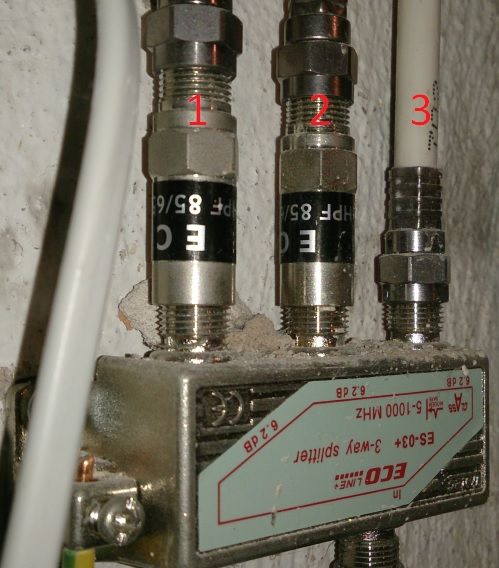

Sind das auf dem Foto die Sperrfilter? 1 und 2 sind die anderen Anschlüsse im Haus und Nr. 3 mein Anschluss.
So weit ich das sehe (alte Screenshots) sind die Upstreamkanäle seit der Analogkabel Abschaltung immer auf QAM64.PingplotterIPV4.JPGSperrfilter.jpgModemwerte_11032019.jpg

an Hop 2 gibt es ein Problem. Ich vermute daran ändert auch die Einstellung "Interval auf 5Sek. nichts" 2,5 Sek. sind zu wenig Zeit für ein Kabelnetz. Teste das mal wenn du magst.
Deine Pegel sind bis auf die Menge der nicht korrigierbaren Fehler i.O. Also irgendwas passt nicht, Verstärker, MMD, Dämpfung ect...?
Ob 1+2 Sperrrfilter sind ? Ich meine die sehen anders aus ? Sofern 1+2 nur Leitungsdämpfer sind, fällt auf das du keine Dämpfung montiert hast.
