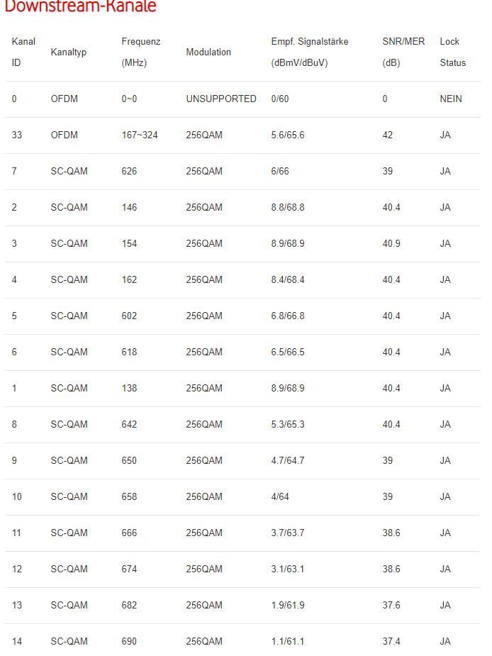

Ich habe seit ca. Anfang April das Problem, dass mein Internet katastrophal ist. Dies äußerte sich zum einen in einer Bandbreitenstörung und zum Anderen an exorbitant hohen Pings in den Abendstunden.
Dank des Forums habe ich das Problem mit dem Ping in den Abendstunden lösen können - hier hat ein Dazuschalten von IPV4 geholfen.
Jetzt besteht allerdings weiterhin das Problem einer Bandbreitenstörung. EIn Ticket vom 06.04. ist weiterhin offen und es gibt keinerlei Info von Vodafone wie/wann/was behoben wird und ob überhaupt.
Meine Speedtest schwanken von 20Mbit - 350 Mbit Download und normalerweise um die 5-15 Mbit im Upload (Der Upload war die letzten 2 Tage vereinzelt auch mal wieder auf 50 Mbit anzutreffen). Dazu gibt es entsprechende Packet-Loses die z.B. Gaming erschweren bzw. unmöglich machen. Gebucht habe ich 1Gbit und somit liefert die Leitung nur einen Bruchteil der gebuchten Leistung und dies auch noch unter extremen Schwankungen die die Nutzung unmöglich machen.
Laut superkompetenter Hotline besteht weiterhin eine Großraumstörung bzgl. der Bandbreite aber laut Internet gibt es in meinem Gebiet wohl keine Störung. Was ist denn nun der Fall? Kann mir hier einmal jemand weiterhelfen? Wenn es eine Großraumstörung gibt, kann dann endlich mal jemand zusehen das die behoben wird oder mir wenigstens eine Info geben wann ich wieder mit funktionstüchtigem Internet rechnen kann?
Das würde auch meine Arbeit via Homeoffice erleichtern und sowohl mich als auch meinen Arbeitgeber erfreuen - sehr ärgerlich wegen Vodafone #wekeepyougoing nicht mal vernünftig arbeiten zu können.
Da das ganze Problem schon (zu) lange besteht ist das hier der letzte Anlauf. Wenn sich hier keine Lösung oder transparente Info aufzeigt werde ich alle gebuchten Tarife bei Vodafone inkl. Mobilfunk kündigen.

Hi Draxta,
das sieht nach einer LTE Einstrahlung aus und das möchte ich mir gerne genauer anschauen. Sende mir dazu Deine Kundendaten (Name, Anschrift, Kundennummer, Geburtstag) in einer privaten Nachricht und gib dann hier Bescheid, dass Du die Daten übermittelt hast.
VG Wallace

ein Techniker war heute da, aber ich konnte leider nicht bis ganz zum Ende dabei sein.
Bei seinen Messungen hat er bestätigt, dass einige Frequenzen Probleme haben. Die Messung wurde dann ebenfalls im Vorderhaus durchgeführt von wo die Leitung herkommt. Er meinte das er kleine Änderungen vornehmen konnte die eine Verbesserung herbeiführen können aber die komplette Problembeseitigung etwas komplexer ist.
Wie es aktuell aussieht, ist die Lage leider nicht besser geworden. Die Geschwindigkeit im Up- und Download ist immernoch deutlich zu gering und vor allem gibt es konstanten Packet-Loss.
Könnt ihr mich updaten wie es weitergeht?
