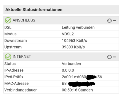

Router (Zyxel Speedlink 5501) Zieht keine ISP IPv4 bei Eingabe der Benutzerdaten. Kein Internet vorhanden.

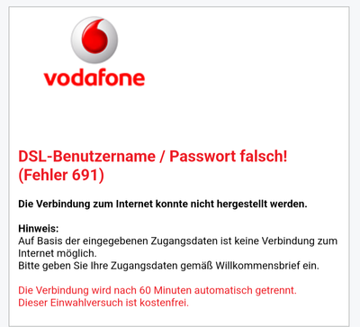

Bei Eingabe willkürlicher Benutzerdaten wird alles entsprechend gezogen. Und es erscheint beim WLAN Login die Vodafone Fehlerseite Falscher Benutzername/PW - Fehlercode 691

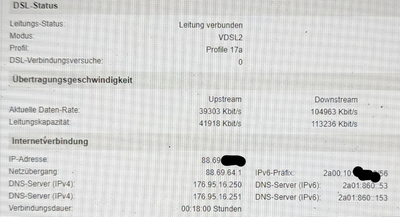

Dann hatte ich mal das alte Passwort erneut probiert & siehe da:
Der Router Zieht quasi sofort IPv4 Adresse + 2 DNS Server & die Netzübergang IP ist auch eingetragen:
Wenn ich mich dann mit dem Handy im WLAN einlogge, Ploppt etwas auf ich müsste mich noch anmelden.
Klicke ich da drauf erscheint folgende Seite:
& Genau dies passiert auch.
Nach 60 min wird die Verbindung kurz getrennt und dann wieder erneut verbunden, neue IP vergeben etc. Quasi in Dauerschleife.
Auch irgendwie logisch, da ja die Login Daten Falsch sind.
Dies passiert nämlich auch wenn ich willkürliche Benutzernamen + Passwort eingebe.

ich vermute, dass der DSL-Anschluss von Vodafone per DS-lite bereitgestellt wird. Dies wird vom Zyxel Router nicht untersützt 😕
Kannst du folgendes einmal testen?
Falls dies weiterhin nicht klappt, schließe bitte einmal die Fritz!Box an und konfiguriere dort entsprechend die richtigen Zugangsdaten. Nach Verbindungsaufbau bitte einen Screenshot des Online Monitors (Internet -> Online-Monitor) posten. Die hintere Hälfte der IP-Adressen, bis auf das Präfix (Zahl hinter dem "/") bei der IPv6 Adresse, kannst du schwärzen.
Bitte mit der Fritz!Box dann ebenfalls den Zugriff auf IPv4 z. B. www.vodafone.de und IPv6 Webseiten testen.

Im Zyxel Router die Korrekten Zugangsdaten eingeben und dann entsprechend Websites Aufrufen klappt soweit nicht.
Das kann aber evtl. Auch daran liegen dass ich es möglicherweise nicht hinbekomme eine IPv6 vom Zyxel zu erhalten.
Bei der Fritzbox Einrichtung komme ich leider auch nicht weiter, da der Verbindungsaufbau bei Eingabe der richtigen Daten jedes Mal leider scheitert.
Bei falschen Daten habe ich das gleiche Ergebnis wie vorher mit dem Zyxel bei falschen Daten.

Hab nochmal etwas recherchiert mit DsLite und meiner FB und bin auf die AVM Seite gestoßen.
https://avm.de/service/wissensdatenbank/dok/FRITZ-Box-7412/573_IPv6-in-FRITZ-Box-einrichten/
Danke für deinen Tipp mit DS Lite.
Nun habe ich schonmal Internet über meinen Laptop.
Am WLAN fürs Handy werde ich jetzt noch gucken müssen das ist wohl noch irgendwo eine Einstellung die nicht passt.
