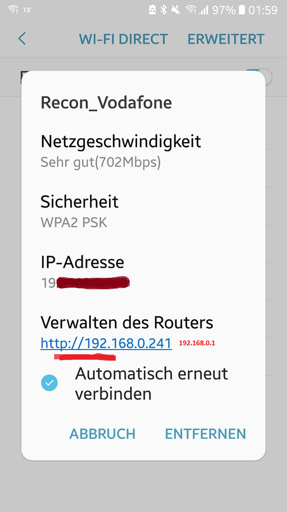

Hallo zusammen,
weiß einer wie ich das doofe IPv4 STANDARD GATEWAY 192.168.0.241 von HorizonTV-Box weg bekomme. Ich denk mal das ist wichtig..... jedes mal wenn ich mich neu anmeldet am Router (WLan) ist doch und soll eine IP 192.168.0.1 kommen im Handy aber nein es kommt ab und zu, oder öfter die 192.168.0.241 von HorizonTV-Box. Hier 2 & 3 Bilder wie es ist in mein Handy. Achja noch eins mein Router ist Vodafone-Station und hatte mal die CB beides das gleiche. Hoffe das einer von euch helfen kann.
Gruß Recon66_UM
WhatsApp 2  Image 2020-07-22 at 16.25.53.pngWhatsApp 3  Image 2020-07-22 at 02.03.12.pngWhatsApp 4 Image 2020-07-22 at 02.05.44.png

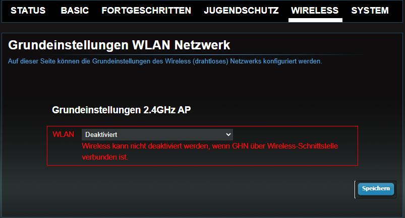

ok danke, ich frag erst mal so wo und wie kann ich den WLan zu HZ aus machen? Und wie kann ich es sehen ob es aus ist!
Lieben Gruß Recon66_UM
Hallo @Recon66_UM ,
wenn die Verbindung zwischen Horizon und Vodafone Station getrennt ist, dann die Horizon über den Kippschalten hinten ausschalten und nach rund zwei Minuten wieder einschalten.
Dann einen Computer per LAN-Kabel mit einem der vier LAN-Anschlüssen der Horizon verbinden. Auf dem Computer achten, dass keine WLAN-Verbindung (zur Vodafone Station) besteht.
Im Browser dann die Adresse http://gwlogin/ ODER http://192.168.192.1/ aufrufen.
Benutzername und Kennwort lauten: "admin" (Standartmäßig)
Unter dem Punkt "Wireless" kanns du dann das WLAN für 2,4 und 5 GHz einstellen. Jeweils dort auf deaktiviert stellen und das Speichern nicht vergessen. Danach von der Benutzeroberfläche abmelden. Nach rund fünf Minuten dann die Horizon wieder neu starten (Kippschalter hinten).
Im Display der Horizon leuchtet dann aber dauerhaft das rote WLAN-Symbol.
ABER nochmal GANZ WICHTIG: Mach das wirklich nur, wenn du auch genau weißt, was du da tust. Ansonsten keine Änderungen auf der Benutzeroberfläche machen!!!
Andreas
Das bringt mir nichts! Und wo ist mein Benefit? Und nein, ich bin auch kein Mitarbeiter von Vodafone
ok Danke, @Andreas
Gruß Recon66_UM
Gruß Recon66_UM
Hallo @Recon66_UM,
ich dachte, du hast die WLAN-Verbindung zur Vodafone Station getrennt.
Unter Basic stellst du ein, dass keine vorhandene Netzwerkverbindung genutzt werden soll.
(Da ich gerade nicht auf eine Horizon zugreifen kann, kann ich dir die genaue Bezeichnung nicht nennen.)
Andreas

es hat geklabt 1000 dank @Andreas  nur ich wusste nicht wie WLan aus ging im HZ zu Router jezt ja dann konnte ich auch das WLAN für 2,4 und 5 GHz aus machen. So und das geht jezt ohne wlan.
Gruß Recon66_UM
