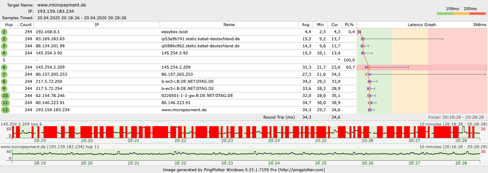

ich befürchte, dass ich mir die Anfrage sparen kann, da von anderen Kunden das Problem anscheinend schon seit Jahren angesprochen wird. Habe seit kurzem die Cable Max 1000er Leitung. Speedtest ok (etwa 800 mbit per lan an station), aber jede Menge packet loss (tcp/icmp). In der aktuellen Situation bin ich im HomeOffice auf die Leitung angewiesen, kann aber zum Arbeiten per remote die Leitung kaum benutzen und muss auf die (gottseidank) noch vorhandene fallback-Leitung meines alten Providers zurückgreifen. Ich bitte um Prüfung des Anschlusses.

• Welcher Fehler tritt auf? (Geschwindigkeit zu gering; Packetloss) Schick dazu auch Screenshots von Speedtests (mit Datum und Uhrzeit) und Tracerts/ Pingplotter-Messungen bei Packetloss oder Ping-Problemen
Paketloss TCP Pakete 50-60% packet loss ARCOR-BACKBONE >> folglich latency dort auch bis zu 150-300ms; ebenso ICMP Pakete abends ca. 30-40%, tagsüber ca. 20%

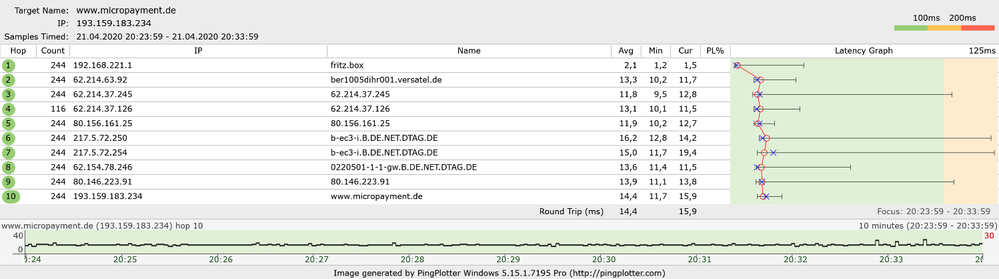

Hier ein Vergleich zu der Leitung meines alten Anbieters (latency avg 14,4ms gegenüber doppelt so hoch bei vf - 0% packet loss!)

seit Aufschaltung 02.04.2020 - TCP unabhängig von Uhrzeit - ICMP abends höhere Verluste

willkommen in der Community. Danke für die Tests. Leider ist bei keinem der Tests auch nur 1% PL im Ziel. Folglich gibt es diese dort auch nicht. Zumindest bei Deinen Testseiten. Was da zwischendurch gedroppt wird können wir nicht prüfen. Spielt auch keine Rolle solange im Ziel alles ankommt. Zu welchem Dienst genau bestehen PL und wie genau hast Du dies gemessen?
