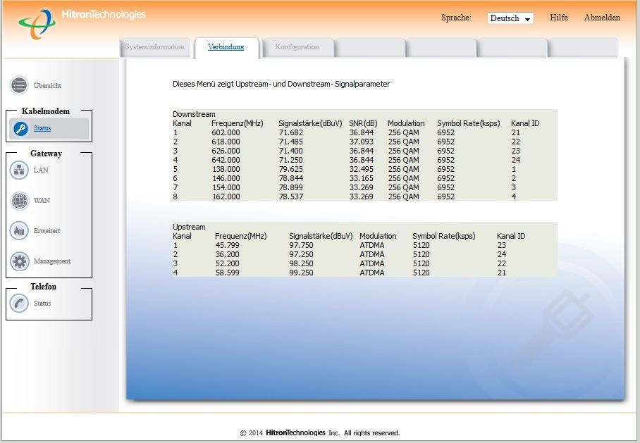

  • Lade dazu noch einen Screenshot von den Signalwerten hoch. Diese findest Du in der Benutzeroberfläche Deines Kabelrouters über http://kabel.box bzw. über http://fritz.box bei der Fritzbox. -> Siehe Anhang

Außerdem ist mir aufgefallen, dass die Modemwerte nicht in Ordnung sind. Das sollte sich mal ein Techniker vor Ort anschauen. Bist Du damit einverstanden?
