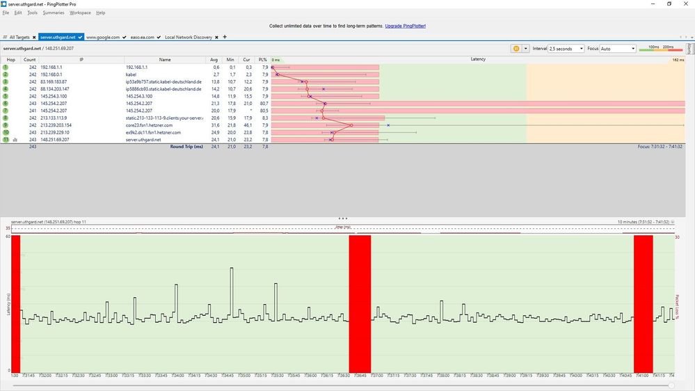

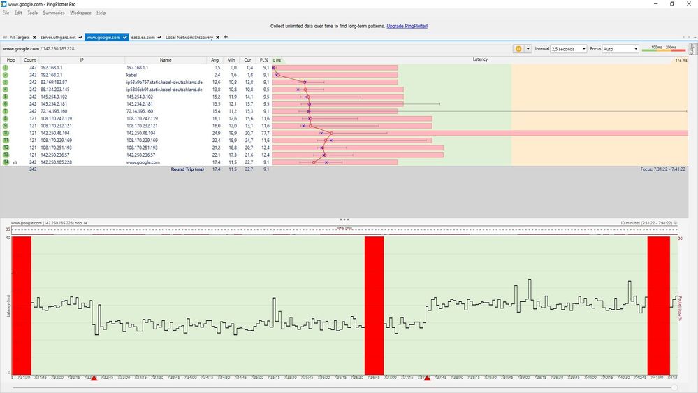

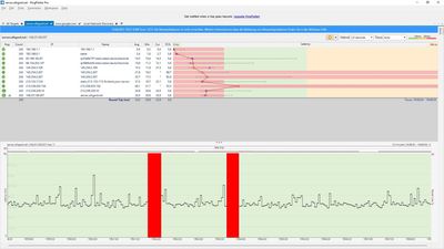

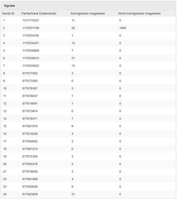

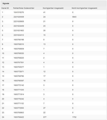

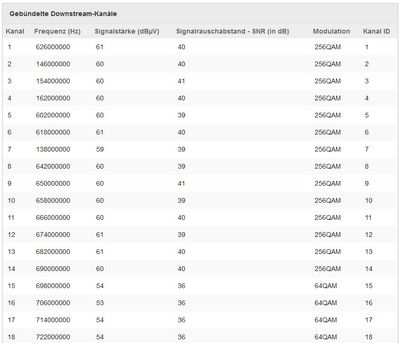

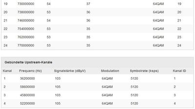

  • Welcher Fehler tritt auf? (Geschwindigkeit zu gering; Packetloss) Schick dazu auch Screenshots von Speedtests (mit Datum und Uhrzeit) und Tracerts/ Pingplotter-Messungen bei Packetloss oder Ping Problemen - Packetloss und Verbindungsabbrüche11.04.202111.04.202112.04.202112.04.202111.04.202111.04.202112.04.202112.04.2021

Welche Maßnahmen wurden durch die Störungshotline (erreichbar unter 0800-5266625) durchgeführt? - Habe mich mit meinen Problemen am 11.04.2021 Mittags bei der Störungshotline gemeldet und es wurde ein Ticket erstellt. Abends wurde mir dann per SMS mitgeteilt dass ich meine Verkabelung überprüfen soll weil mein Anschluss fehlerfrei ist. Das Ticket wurde geschlossen.12.04.202112.04.2021
Guten Tag,
ich hoffe die oben aufgeführten Informationen entsprechen den Anforderungen einer dringend benötigten Hilfe, vom telefonischen Support bin ich mittlerweile mehr als enttäuscht.
Wie erwähnt tritt die Problematik seit geraumer Zeit auf, nach anhaltender Fehlersuche meinerseits (Hausverteilung vom Übergabepunkt bis zum Verbraucher) akzeptiere ich nun auch keine Fehlerzuweisungen mehr die meiner Seite geschuldet sind.

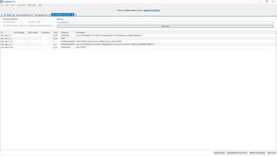

welches Intervall war beim Pingplotter eingestellt?
Grüße Moni
@Moni_GK  schrieb:
Hallo BddycSSno,
Grüße Moni
Guten Abend Moni,
laut den angehängten Screenshots 2,5s.

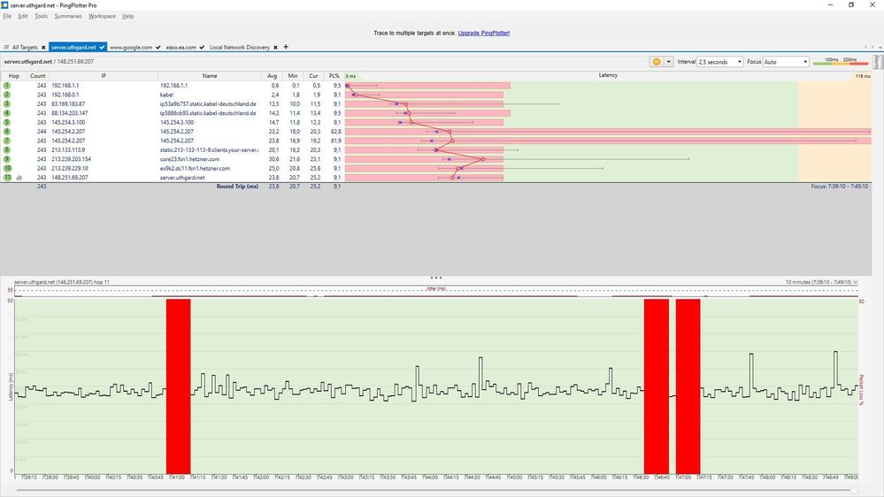

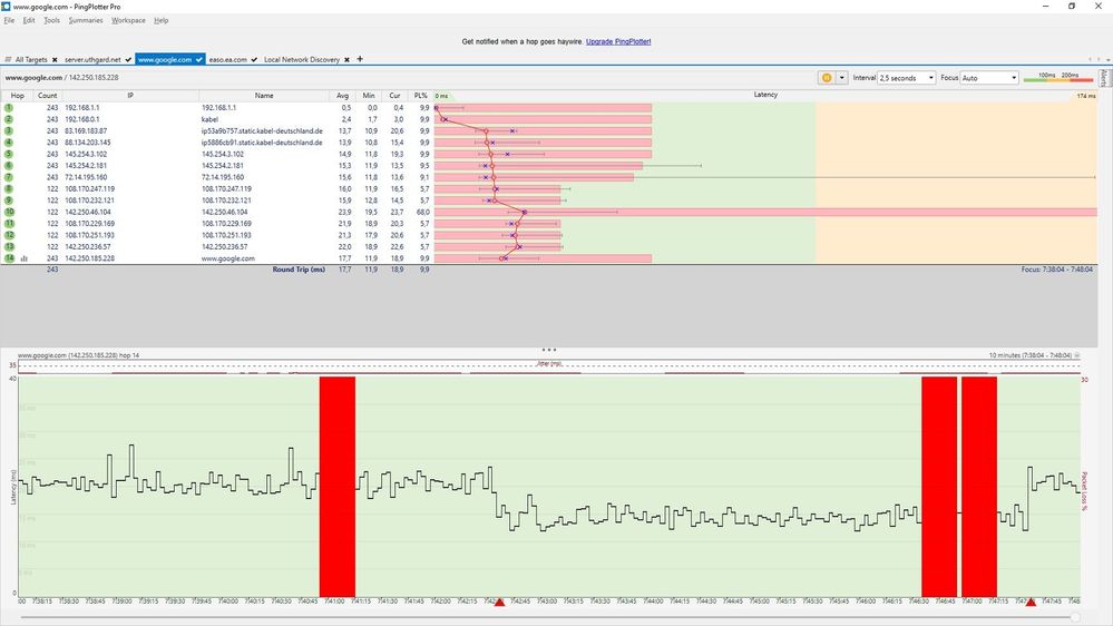

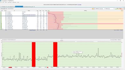

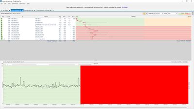

Pingplotter von Heute:
13.04.202113.04.2021

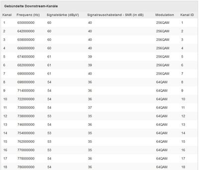

Guten Morgen,
hier sind weitere Pinplotter Logs vom heutigen Tage. Meine Kinder sollen in 20 Minuten mit dem homeschooling beginnen und ich warte mittlerweile seit Januar auf eine Verbesserung/Lösung seitens Vodafone. Sämtliche bis jetzt erbrachten Lösungsansätze, zumeist der Versuch meine Kabel zu tauschen, wurden von mir erledigt. Eine Änderung erbrachten die angedachten Lösungen jedoch nicht.
Ich erwarte jetzt seitens Vodafone eine Umstellung auf DualStack und einen Hardware Tausch. So wie es im Augenblick mit der Hilfestellung aussieht kann es nicht weitergehen.

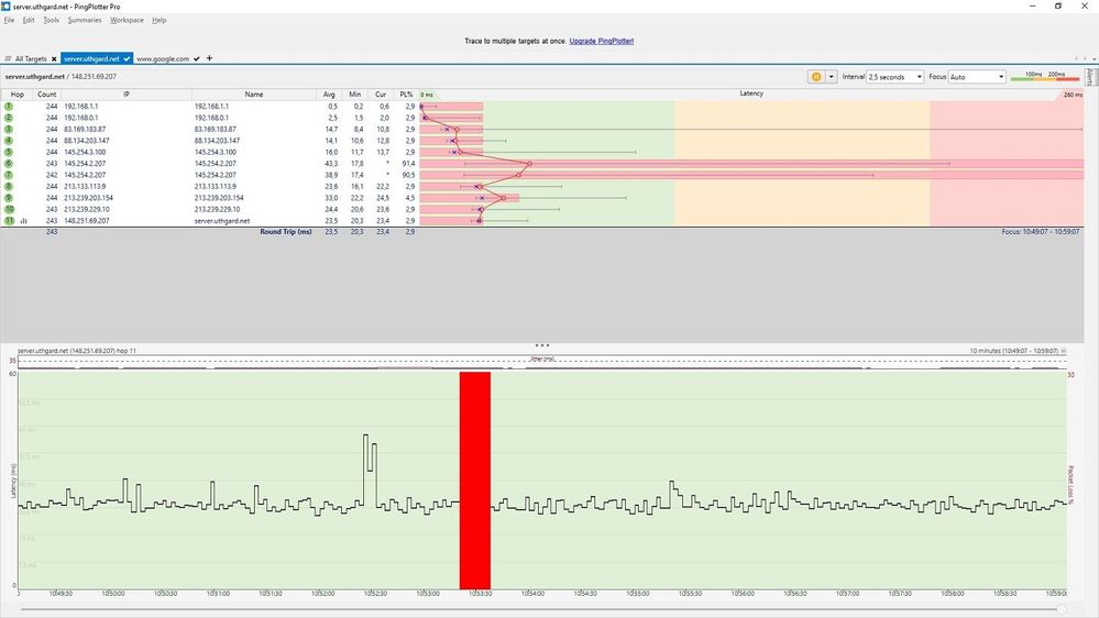

14.04.202114.04.202114.04.202114.04.202114.04.202114.04.202114.04.202114.04.202114.04.202114.04.202114.04.202114.04.2021
