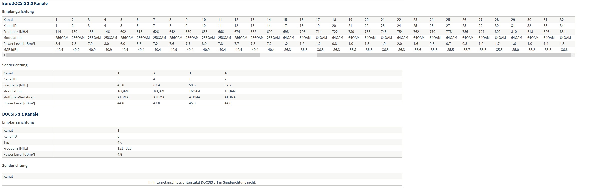

Wie gewünscht, habe ich die Signalwerte angehangen.

Bei dir scheint aber eine Rückwegstörung vorzuliegen, die den Upload stark verringert - daher kann es dann auch zu Einschränkungen im Download kommen, weil die heruntergeladenen Pakete bestätigt werden müssen. Am Besten du meldest dies der technischen Hotline - sofern der Techniker bei dir vor Ort keine Störungen feststellt, muss dann innerhalb des Segments nach dem Störer gesucht werden.

Schau mal am Tag auf die Upstream-Modulation. Sollte die über Tage bei QAM64 sein, könnte es ein temporärer Störer sein, der viel schwieriger zu lokalisieren ist, als bei einem Dauerstörer.
Solche Störer können insbesondere Schaltnetzteile ohne vernünftige EM-Abschirmung und Netzfilter sein - gerade solche von günstigeren E-Bikes/S-Pedelecs, schlecht verarbeiteten Solar-Einspeisewandlern (gerade von günstigen Steckdosen-Rückspeiseanlagen). Es kann aber auch ein PowerLAN-Netz sein, welches dicht an einer unzureichend geschirmten Antennenleitung betrieben wird...

Also die Werte von heute Morgen hab ich als Bild angehangen.
Auf welche muss ich da schauen? Sende oder Empfangsrichtung?
Und sind eher große oder kleine Werte gut?
