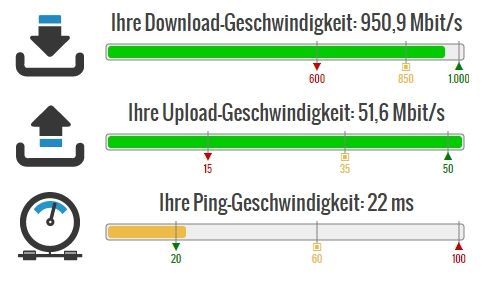

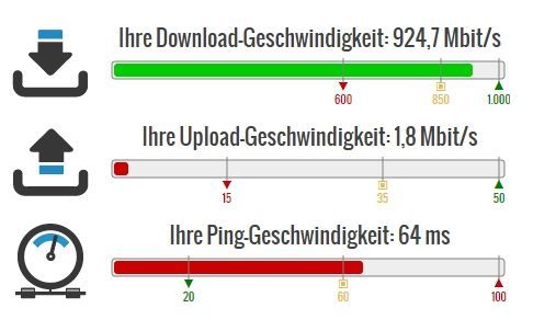

Habe jetzt seit Februar die Cable Max 1000 und Lief bis gestern echt super. toler ping schöner speed und nie abbrüche
aber seit gestern genau das gegenteil und in der hotline sagen sie das problem lege an mir weil ich den brige mod nutze um meinen eigenden router zu nutzen (fritz 7590)

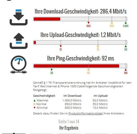

der upload wird im vergleich zu anderen speedtest seiten hier noch recht hoch angezeigt
oft unter 0,8 mb/s
bitte um hilfe oder das ein störticket eroffnet wird da sich die dame in der hotline geweigert habe.
es könnte ja auch am 3 gerät liegen.
wer den router kennt weiß das er noch nicht lange aufm markt ist und man kennt die verläslichkeit von AVM.
und ja diese fritz unterstützt gigabyte lan saonzt würde der speedtest nur bis 100.000 gehen

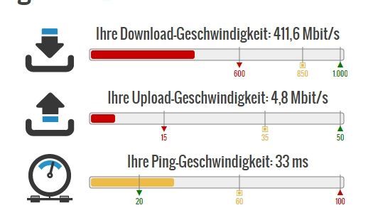

moorgens mittags abends nachts. egal wwann ich speedtest mache irgendwwas ist immer nicht normal
entweder 100 ping oder nur 1 mb/s up oder nur 80 mb/s down
bei 1 gb leitung

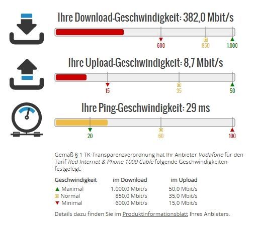

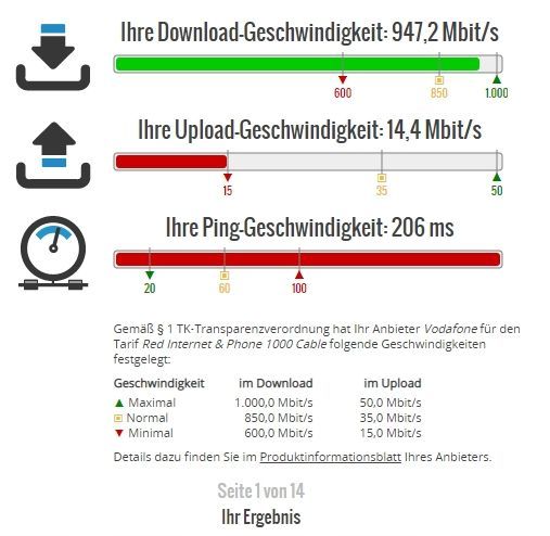

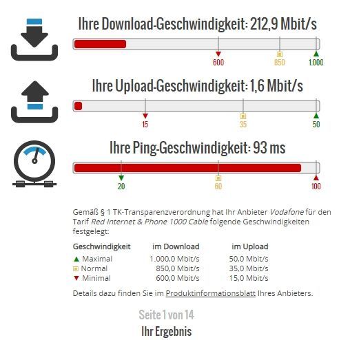

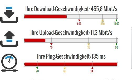

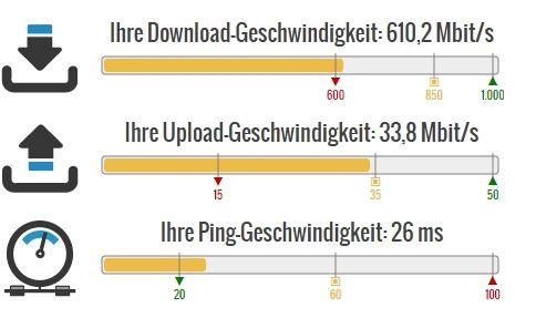

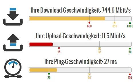

anbei noch ein paar messungen die tage

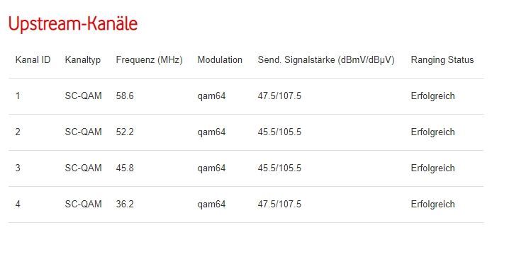

dann habe ich direkt mal im modem geschaut wie ein vorredner meinte mit dem kanel qam64
was die ganze zeit qam8 war

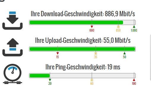

darauf hin habe ich ein paar speedtest gemacht. vodafone station im brightmode und dahinter eine eigende fritzbox 7590 für mein netzwerk.
ich werde weiter berichten was noch passiert aber vorerst schaut es erstmal gut aus.
