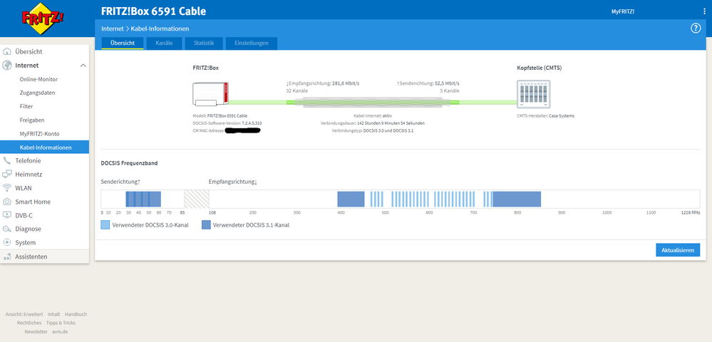

Ich kämpfe seit einigen Wochen mit Upload-Problemen, der Download ist bisher in der Regel Einwandfrei. Die Probleme sind Unregelmäßig / nicht konstant, es ist kein Muster zu erkennen. Tages / Uhrzeitunabhängig. Bisher habe ich alles mögliche Versicht um das Problem meinerseits zu beseitigen, ohne erfolg. Kabelmodem auf Werkseinstellungen gesetzt, andere LAN Kabel Verwendet oder Neustarts sowie andere Endgeräte brachten keine besserung.
Techniker war ein mal vor Ort, meinte die Werte der Leitung seien Einwandfrei. Seit dem Technikerbesuch beobachte ich die Situation sehr genau, dabei ist mir vor kurzem aufgefallen dass die Upload-Werte immer wieder "zurück fallen". So werden die nicht OFDMA-Uploadkanäle statt mit 64QAM dann mit 16QAM Moduliert, der OFDMA-Uploadkanal wird zwar im Webinterface mit 4K als Modulation angezeigt, in den Supportdateien der Fritz!Box wird der OFDMA-Kanal mit maximal 256QAM Moduliert. Und im Download zeigt mir die Supportdatei im OFDMA-Kanal 0 eine hohe Anzahl an unkorrigierbaren Paketen an.
Die Hotline hilft mir nicht weiter, entweder oder wird die Schuld bei mir gesucht, oder es wird behauptet dass die Werte in ordnung seien oder mein Segment sei überlastet. Da diese Probleme aber auch zu NICHT Spitzenzeiten, teilweise sogar Nachts auftauchen bin ich mir weiterhin sicher dass die Leitung an sich gestört ist. Würden die Uploadprobleme nur zu den Spitzenzeiten auftauchen, dann würde ich es "nachvollziehen" können da Segmentsüberlastung.
Daher suche ich jetzt hier Hilfe, die Hotline ist denke ich mal eine Sackgasse für mich...
Im Anhang Screenshots der Leitungswerte und vom letzten Speedtest (6Mbit Upload statt 50Mbit Upload).
Vielen Dank und schon mal frohe Festtage!
Übrigens hier die Leitungswerte der Fritz!Box Supportdatei (Upload):

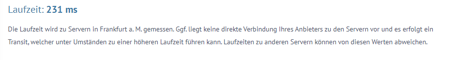

So, neuer Tag mit neuen Werten - die Probleme bleiben aber ähnlich!
Durch den automatischen Speedtest der alle 15 Minuten ausgeführt wird sehe ich folgendes:
Der Upload ist verteilt über den ganzen Tag in der Regel unzuverlässig, von in der Regel 4X Mbit bis zu 6 Mbit ist alles dabei. Download in der Regel besser, jedoch dafür dass bis auf das Testsystem sonst nichts Online über den Anschluss ist gibt es dennoch immer wieder teils heftige Geschwindigkeitseinbrüche! Daher möchte ich mein Problem ausweiten - Nicht nur der Upload ist unzuverlässig, auch der Download ist unzuverlässig. Wenn auch nicht so krass wie der Upload.
Und ich habe heute immer wieder in die Fritz!Box geschaut, im Upload gibt es ein lustiges Hüpfen der Modulationen. Mal ist hier 64QAM, mal dort 16QAM, mal haben alle Kanäle 16QAM und mal alle 64QAM. So fröhlich die Modulationen Hüpfen, so Hüpfen auch die Speedtestwerte. Hüpf, Hüpf!
Egal, jetzt die harten Daten und Fakten.
Erst einmal die Resultate vom Testsystem. Es gibt nichts besseres als nackte Tatsachen. Oder?
ID Time Download (Mbit/s) Upload (Mbit/s) Ping (ms) More 130 2.1.2022, 23:15:32 245.37332 23.131848 20.859 129 2.1.2022, 23:00:23 267.281096 49.641216 24.942 128 2.1.2022, 22:45:27 266.938992 49.257528 18.084 127 2.1.2022, 22:30:34 225.525144 44.516872 19.329 126 2.1.2022, 22:15:32 88.01168 30.421064 20.035 125 2.1.2022, 22:00:31 48.954936 8.793784 24.181 124 2.1.2022, 21:45:29 57.245824 40.236904 19.047 123 2.1.2022, 21:30:27 252.417632 17.217312 19.154 122 2.1.2022, 21:15:27 251.727168 17.806152 19.477 121 2.1.2022, 21:00:31 245.903976 12.842784 24.412 120 2.1.2022, 20:45:22 101.263872 18.665984 19.036 119 2.1.2022, 20:30:30 266.553768 42.158672 20.499 118 2.1.2022, 20:15:27 107.946592 47.388936 20.24 117 2.1.2022, 20:00:31 81.1852 30.369128 20.205 116 2.1.2022, 19:45:22 261.281416 40.957656 18.843 115 2.1.2022, 19:30:28 260.10248 42.463824 20.071 114 2.1.2022, 19:15:31 265.30828 16.677312 24.32 113 2.1.2022, 19:00:30 266.746232 21.372112 16.831 112 2.1.2022, 18:45:28 267.154768 20.15888 20.192 111 2.1.2022, 18:30:27 266.486832 27.506544 21.02 110 2.1.2022, 18:15:15 266.032968 17.926816 20.122 109 2.1.2022, 18:00:31 130.755144 22.672552 19.755 108 2.1.2022, 17:45:26 262.587104 16.099376 19.166 107 2.1.2022, 17:30:31 267.537584 23.825104 19.631 106 2.1.2022, 17:15:29 267.69092 25.552152 20.107 105 2.1.2022, 17:00:35 268.430808 21.386408 19.825 104 2.1.2022, 16:45:27 117.682144 21.025448 19.499 103 2.1.2022, 16:30:31 269.802216 29.568104 19.909 102 2.1.2022, 16:15:29 81.057344 39.637344 23.973 101 2.1.2022, 16:00:29 261.80168 24.692304 19.955 100 2.1.2022, 15:45:36 188.66916 46.590008 19.363 99 2.1.2022, 15:30:34 266.383408 11.34964 20.098 98 2.1.2022, 15:15:28 267.38312 34.524992 24.58 97 2.1.2022, 15:00:28 159.355848 41.407728 19.867 96 2.1.2022, 14:45:26 263.749432 13.418352 20.14 95 2.1.2022, 14:30:24 266.42528 45.1822 19.988 94 2.1.2022, 14:15:29 136.470656 47.53292 19.799 93 2.1.2022, 14:00:31 160.949016 44.92888 20.357 92 2.1.2022, 13:45:30 266.109664 30.043112 19.824 91 2.1.2022, 13:30:25 137.171512 45.020688 19.472 90 2.1.2022, 13:15:28 259.720856 39.940416 19.338 89 2.1.2022, 13:00:30 11.250408 49.403952 22.36 88 2.1.2022, 12:45:26 267.951456 39.494792 19.803 87 2.1.2022, 12:30:30 268.14364 17.811592 24.801 86 2.1.2022, 12:15:25 268.550072 13.734864 15.583 85 2.1.2022, 12:00:26 248.69912 18.977864 19.635 84 2.1.2022, 11:45:31 181.484832 25.582928 19.826 83 2.1.2022, 11:30:27 270.830448 27.315648 21.047 82 2.1.2022, 11:15:27 268.715568 17.015704 24.232 81 2.1.2022, 11:00:30 268.321464 15.384664 25.127 80 2.1.2022, 10:45:27 268.764832 13.172344 19.652 79 2.1.2022, 10:30:30 176.894848 6.973352 19.917 78 2.1.2022, 10:15:27 268.184112 18.108976 19.944 77 2.1.2022, 10:00:30 266.858656 6.924112 19.341 76 2.1.2022, 09:45:31 174.754016 20.453712 15.083 75 2.1.2022, 09:30:27 268.585696 13.044296 20.004 74 2.1.2022, 09:15:35 249.790888 33.157752 19.229 73 2.1.2022, 09:00:32 268.553456 10.767952 19.344 72 2.1.2022, 08:45:27 258.445264 15.120632 19.567 71 2.1.2022, 08:30:28 266.71968 14.227048 19.271 70 2.1.2022, 08:15:26 268.693152 41.232736 19.682 69 2.1.2022, 08:00:32 248.95104 30.816784 20.809 68 2.1.2022, 07:45:31 268.684208 37.945408 19.232 67 2.1.2022, 07:30:26 268.466544 25.173864 19.48 66 2.1.2022, 07:15:24 121.692008 17.36848 19.881 65 2.1.2022, 07:00:27 268.057544 24.270392 19.59 64 2.1.2022, 06:45:36 268.175672 12.515464 19.816 63 2.1.2022, 06:30:28 267.974696 23.467408 19.926 62 2.1.2022, 06:15:28 267.900992 19.228328 19.716 61 2.1.2022, 06:00:30 266.628256 18.763432 19.788 60 2.1.2022, 05:45:28 268.340616 23.191736 19.969 59 2.1.2022, 05:30:26 267.924272 15.462256 19.546 58 2.1.2022, 05:15:31 268.623968 43.599176 20.166 57 2.1.2022, 05:00:27 102.309064 13.260712 19.932 56 2.1.2022, 04:45:24 267.857552 15.640296 19.747 55 2.1.2022, 04:30:28 268.416936 23.125936 20.059 54 2.1.2022, 04:15:32 209.417872 9.699824 20.131 53 2.1.2022, 04:00:30 258.361264 22.197312 19.436 52 2.1.2022, 03:45:27 268.512192 18.768312 19.757 51 2.1.2022, 03:30:28 268.603848 17.057272 19.996 50 2.1.2022, 03:15:30 11.696152 13.631936 24.912 49 2.1.2022, 03:00:32 270.625672 17.199192 19.683 48 2.1.2022, 02:45:24 268.451544 13.66524 19.957 47 2.1.2022, 02:30:36 189.804584 22.611072 20.002 46 2.1.2022, 02:15:31 237.82524 18.007432 24.124 45 2.1.2022, 02:00:34 154.042136 23.471184 19.447 44 2.1.2022, 01:45:32 264.4282 15.058784 20.879 43 2.1.2022, 01:30:22 271.006664 50.39292 15.568 42 2.1.2022, 01:15:23 268.068616 50.032128 19.789 41 2.1.2022, 01:00:31 143.81952 16.736536 22.768 40 2.1.2022, 00:45:26 266.309944 8.041264 23.642 39 2.1.2022, 00:30:29 125.729272 26.558368 19.829 38 2.1.2022, 00:15:34 151.695584 36.06412 19.615 37 2.1.2022, 00:00:29 173.878664 22.498936 19.629
Ich glaube ich muss nichts dazu sagen.
So jetzt die Werte von der Fritz!Box, die Infos frisch vor paar Minuten aus der neu generierten Supportdatei gezogen. Als erstes der Upload:
UPSTREAM
Service ID (SID): 1402
Reg request SID: 1402
Override SID: 0
PGA gain code: 54
PGA current: 0
Curr. PGA full scale: 0.000000
PLoadMinSet: 8.500000
Initial PLoadMinSet: -1.000000
Multiple upstreams: YES
Drop classifiers: YES
Frequency band: 5-85 MHz
Single-Carrier Channels: 8 (4 currently active)
ID | Active | Frequency | SymRate | ChWidth | Attenuation | Power | Power16 | P-High | P-Low | P-DRW-High | P-DRW-Low | DeltaPF | Mod | Mux
| | [MHz] | [MHz] | [kHz] | [dB] | [dBmV] | [dBmV] | [dBmV] | [dBmV] | [dBmV] | [dBmV] | [dB] | |
4 | YES | 51.000 | 5.120 | 6400 | 13.656 | 45.021 | 39.000 | 49.500 | 17.000 | 41.000 | 29.000 | 0.000 | 16QAM | ATDMA
3 | YES | 44.600 | 5.120 | 6400 | 14.388 | 44.271 | 38.250 | 49.500 | 17.000 | 41.000 | 29.000 | 0.000 | 16QAM | ATDMA
2 | YES | 37.200 | 5.120 | 6400 | 15.165 | 43.771 | 37.750 | 49.500 | 17.000 | 41.000 | 29.000 | 0.000 | 16QAM | ATDMA
1 | YES | 30.800 | 5.120 | 6400 | 14.833 | 44.271 | 38.250 | 49.500 | 17.000 | 41.000 | 29.000 | 0.000 | 16QAM | ATDMA
0 | NO | 9.961 | 0.000 | 0 | 0.000 | 0.000 | 0.000 | 0.000 | 0.000 | 0.000 | 0.000 | 0.000 | er | ATDMA
Multi-Carrier (OFDMA) Channels: 2 (1 currently active)
ID | Active | First Subcarrier | Last Subcarrier | Active Subcarriers | Max Mod | Gain | Power | FFT Size
| | [MHz] | [MHz] | | | [dB] | [dBmV] |
0 | YES | 29.800 | 64.750 | 640 | 256QAM | 0.208 | 40.250 | 4K
1 | NO | 0.000 | 0.000 | 0 | 0 | 0.000 | 0.000 | NoneUnd jetzt der Download:

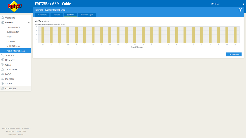

DOWNSTREAM
Frequency band: 108-1218 MHz
Latency: 0.320000 ms
MSE History: -36.734,-36.743,-36.660,-36.669,-36.656,-36.638,-36.675,-36.682,-36.667,-36.692,-36.670,-36.716,-36.692,-36.729,-36.692,-36.740,-36.701,-36.752,-36.707,-36.709,-36.716,-36.726,-36.710,-36.716, Multiple downstreams: YES

ID Time Download (Mbit/s) Upload (Mbit/s) Ping (ms) More 181 3.1.2022, 20:31:49 268.491008 32.78052 19.712 180 3.1.2022, 11:45:28 268.377152 27.732552 19.258 179 3.1.2022, 11:30:29 266.563232 36.695232 19.904 178 3.1.2022, 11:15:24 268.484016 39.278696 19.31 177 3.1.2022, 11:00:28 253.509528 37.937808 19.34 176 3.1.2022, 10:45:20 268.511848 39.027192 19.575 175 3.1.2022, 10:30:36 268.583728 38.296224 19.49 174 3.1.2022, 10:15:35 86.253176 14.36208 20.349 173 3.1.2022, 10:00:30 36.098256 8.008184 20.103 172 3.1.2022, 09:45:35 195.89892 23.368672 19.515 171 3.1.2022, 09:30:32 268.496208 49.81084 25.049 170 3.1.2022, 09:15:29 268.411656 14.592368 19.771 169 3.1.2022, 09:00:24 268.34252 11.754264 19.756 168 3.1.2022, 08:45:32 91.335728 13.72704 19.918 167 3.1.2022, 08:30:30 99.654776 9.394992 19.97 166 3.1.2022, 08:15:28 271.089088 14.984104 20.657 165 3.1.2022, 08:00:25 268.600192 50.057304 19.854 164 3.1.2022, 07:45:30 268.649128 26.107896 21.05 163 3.1.2022, 07:30:19 268.316368 49.782592 20.799 162 3.1.2022, 07:15:27 244.321144 25.189208 19.98 161 3.1.2022, 07:00:22 262.84756 13.510136 19.387 160 3.1.2022, 06:45:34 266.831528 8.700192 19.292 159 3.1.2022, 06:30:26 167.348088 14.0996 19.995 158 3.1.2022, 06:15:28 182.672048 21.156776 19.859 157 3.1.2022, 06:00:22 268.574096 19.368656 19.452 156 3.1.2022, 05:45:28 268.689008 25.11216 20.012 155 3.1.2022, 05:30:19 268.6572 24.280888 19.968 154 3.1.2022, 05:15:30 268.497608 24.928424 19.519 153 3.1.2022, 05:00:27 268.946504 33.739304 20.14 152 3.1.2022, 04:45:26 268.20212 18.341528 19.887 151 3.1.2022, 04:30:18 268.55204 16.102752 19.954 150 3.1.2022, 04:15:30 214.832792 13.669608 19.914 149 3.1.2022, 04:00:27 231.120952 11.204304 19.688 148 3.1.2022, 03:45:22 268.208 26.607128 19.752 147 3.1.2022, 03:30:28 268.604984 20.430208 20.143 146 3.1.2022, 03:15:30 223.439192 22.506656 19.58 145 3.1.2022, 03:00:35 203.684064 17.812632 20.019 144 3.1.2022, 02:45:32 230.08792 13.950648 19.72 143 3.1.2022, 02:30:28 201.368232 25.070376 19.45 142 3.1.2022, 02:15:27 268.31304 22.904448 20.064 141 3.1.2022, 02:00:24 12.54824 14.387056 20.589 140 3.1.2022, 01:45:26 268.553712 15.097336 18.962 139 3.1.2022, 01:30:27 268.58876 15.835584 19.373 138 3.1.2022, 01:15:31 268.602544 18.350416 19.694 137 3.1.2022, 01:00:32 101.016912 9.06708 18.626 136 3.1.2022, 00:45:30 268.175616 9.370288 20.672 135 3.1.2022, 00:30:31 268.620048 11.877976 18.978 134 3.1.2022, 00:15:24 269.461528 16.832144 19.186 133 3.1.2022, 00:00:38 221.757376 14.019296 14.923
Und hier die Werte der eben frisch bezogenen Fritz!Box Supportinformationen
Upload:
UPSTREAM
Override SID: 0
PGA gain code: 54
PGA current: 0
3 | YES | 44.600 | 5.120 | 6400 | 14.388 | 44.271 | 38.250 | 49.500 | 17.000 | 41.000 | 29.000 | 0.000 | 64QAM | ATDMA
2 | YES | 37.200 | 5.120 | 6400 | 15.165 | 43.771 | 37.750 | 49.500 | 17.000 | 41.000 | 29.000 | 0.000 | 64QAM | ATDMA
0 | YES | 29.800 | 64.750 | 640 | 64QAM | 0.208 | 40.250 | 4K
1 | NO | 0.000 | 0.000 | 0 | 0 | 0.000 | 0.000 | NoneInteressant: In den DOCSIS 3.0 Kanälen wird jetzt 2x 16QAM und 2x64QAM Moduliert, der DOCSIS 3.1 Upload Moduliert statt mit 256QAM dann mit 64QAM.
Download:
DOWNSTREAM
MSE History: -36.660,-36.690,-36.652,-36.669,-36.716,-36.667,-36.734,-36.675,-36.667,-36.682,-36.709,-36.638,-36.703,-36.707,-36.709,-36.694,-36.700,-36.707,-36.682,-36.700,-36.747,-36.734,-36.743,-36.660, Multiple downstreams: YES

Download:
DOWNSTREAM
MSE History: -36.691,-36.660,-36.724,-36.685,-36.685,-36.660,-36.677,-36.690,-36.677,-36.675,-36.660,-36.667,-36.710,-36.660,-36.700,-36.702,-36.734,-36.700,-36.690,-36.676,-36.747,-36.682,-36.704,-36.679, Multiple downstreams: YES
Single-Carrier Receivers: 32 (30 currently active)
ID | Active | Frequency | Primary | Power | MSE | CorrWords | UncorrWords | QAMLock | FECLock | MPEGLock | Mod | Annex
| | [MHz] | Capable | [dBmV] | [dB] | | | | | | |
30 | YES | 746.000 | ACTIVE | 4.30 | -36.387 | 1191 | 0 | YES | YES | YES | 256QAM | A
0 | NO | 0.000 | N/A | 0.00 | 0.000 | 0 | 0 | NO | NO | NO | er | B
28 | YES | 730.000 | YES | 4.00 | -36.387 | 801 | 0 | YES | YES | YES | 256QAM | A
29 | YES | 738.000 | YES | 4.40 | -36.387 | 8085 | 0 | YES | YES | YES | 256QAM | A
1 | YES | 474.000 | YES | 0.60 | -36.610 | 3082 | 7 | YES | YES | YES | 256QAM | A
4 | YES | 498.000 | YES | 1.30 | -36.387 | 2496 | 14 | YES | YES | YES | 256QAM | A
2 | YES | 482.000 | YES | 1.00 | -36.610 | 2982 | 0 | YES | YES | YES | 256QAM | A
3 | YES | 490.000 | YES | 1.10 | -36.610 | 3911 | 0 | YES | YES | YES | 256QAM | A
5 | YES | 522.000 | YES | 1.50 | -36.610 | 15123 | 0 | YES | YES | YES | 256QAM | A
26 | YES | 698.000 | YES | 4.70 | -36.387 | 844 | 0 | YES | YES | YES | 256QAM | A
27 | YES | 706.000 | YES | 4.50 | -36.610 | 1205 | 0 | YES | YES | YES | 256QAM | A
6 | YES | 530.000 | YES | 1.20 | -36.610 | 2292 | 0 | YES | YES | YES | 256QAM | A
25 | YES | 690.000 | YES | 4.80 | -36.387 | 647 | 0 | YES | YES | YES | 256QAM | A
19 | YES | 642.000 | YES | 5.00 | -36.610 | 796 | 0 | YES | YES | YES | 256QAM | A
18 | YES | 634.000 | YES | 5.20 | -37.356 | 876 | 0 | YES | YES | YES | 256QAM | A
10 | YES | 562.000 | YES | 2.50 | -36.610 | 1240 | 0 | YES | YES | YES | 256QAM | A
14 | YES | 594.000 | YES | 3.90 | -37.356 | 892 | 0 | YES | YES | YES | 256QAM | A
21 | YES | 658.000 | YES | 5.10 | -36.610 | 1221 | 0 | YES | YES | YES | 256QAM | A
9 | YES | 554.000 | YES | 2.40 | -37.356 | 1520 | 0 | YES | YES | YES | 256QAM | A
17 | YES | 626.000 | YES | 5.10 | -36.610 | 695 | 0 | YES | YES | YES | 256QAM | A
22 | YES | 666.000 | YES | 5.20 | -36.610 | 1145 | 0 | YES | YES | YES | 256QAM | A
23 | YES | 674.000 | YES | 5.30 | -36.610 | 891 | 0 | YES | YES | YES | 256QAM | A
13 | YES | 586.000 | YES | 3.50 | -36.610 | 846 | 0 | YES | YES | YES | 256QAM | A
20 | YES | 650.000 | YES | 5.00 | -36.610 | 930 | 0 | YES | YES | YES | 256QAM | A
24 | YES | 682.000 | YES | 5.00 | -36.610 | 1089 | 0 | YES | YES | YES | 256QAM | A
11 | YES | 570.000 | YES | 3.20 | -37.356 | 1062 | 0 | YES | YES | YES | 256QAM | A
7 | YES | 538.000 | YES | 1.70 | -36.610 | 1978 | 0 | YES | YES | YES | 256QAM | A
12 | YES | 578.000 | YES | 3.20 | -36.387 | 1258 | 0 | YES | YES | YES | 256QAM | A
8 | YES | 546.000 | YES | 1.70 | -36.610 | 1932 | 0 | YES | YES | YES | 256QAM | A
15 | YES | 602.000 | YES | 3.70 | -37.356 | 555 | 0 | YES | YES | YES | 256QAM | A
16 | YES | 618.000 | YES | 4.80 | -36.845 | 870 | 0 | YES | YES | YES | 256QAM | A
Multi-Carrier (OFDM) Receivers: 2 (2 currently active)
ID | Active | Frequency | Primary | PLC Freq | Power | MER | CorrWords | UncorrWords | Max Mod | Rolloff Period | Cyclic Prefix | FFT Size
| | [MHz] | Capable | [MHz] | [dBmV] | [dB] | | | | | |
0 | YES | 751.000 - 860.950 | NO | 823.000 | -5.60 | 32 | 1201645895 | 1351337 | 4096QAM | 256 (1.25 us) | 512 (2.5 us) | 4K
1 | YES | 399.000 - 460.950 | NO | 441.000 | -1.20 | 37 | 1230893760 | 0 | 4096QAM | 256 (1.25 us) | 512 (2.5 us) | 4KUnd der Eventlog:
0 | YES | 29.800 | 64.750 | 640 | 64QAM | 0.144 | 36.000 | 4K
1 | NO | 0.000 | 0.000 | 0 | 0 | 0.000 | 0.000 | NoneDownload:

MSE History: -37.742,0.000,0.000,0.000,0.000,0.000,0.000,0.000,0.000,0.000,0.000,0.000,0.000,0.000,0.000,0.000,0.000,0.000,0.000,0.000,0.000,0.000,0.000,0.000, Multiple downstreams: YES

0 | YES | 751.000 - 860.950 | NO | 823.000 | 1.40 | 32 | 11493185 | 9275 | 4096QAM | 256 (1.25 us) | 512 (2.5 us) | 4K
1 | YES | 399.000 - 460.950 | NO | 441.000 | 6.00 | 38 | 12526483 | 0 | 4096QAM | 256 (1.25 us) | 512 (2.5 us) | 4KEventlog:
##### BEGIN SECTION cmlog Cablemodem eventlog
DOCSIS CM Eventlog:
5: 2022-01-05 20:22:52 82001200 warning RNG-RSP CCAP Commanded Power in Excess of 6 dB Below the Value Corresponding to the Top of the DRW
- 2022-01-05 20:22:52 3 times
6: 2022-01-05 20:25:58 90000000 warning MIMO Event MIMO: Stored MIMO=-1 post cfg file MIMO=-1
7: 2022-01-05 20:26:03 82001200 warning RNG-RSP CCAP Commanded Power in Excess of 6 dB Below the Value Corresponding to the Top of the DRW
8: 2022-01-05 20:26:03 82000200 critical No Ranging Response received - T3 time-out
9: 2022-01-05 20:26:12 74010100 notice CM-STATUS message sent. Event Type Code: 16
10: 2022-01-05 20:26:45 67061601 notice US profile assignment change. US Chan ID: 5
11: 2022-01-05 20:38:39 84000500 critical SYNC Timing Synchronization failure - Loss of Sync
12: 2022-01-05 20:38:41 74010100 notice CM-STATUS message sent. Event Type Code: 16
- 2022-01-05 20:38:42 36 times
13: 2022-01-05 20:38:44 84020200 warning Lost MDD Timeout
- 2022-01-05 20:38:45 32 times
14: 2022-01-05 20:38:59 82000400 critical Received Response to Broadcast Maintenance Request, But no Unicast Maintenance opportunities received - T4 time out
- 2022-01-05 20:39:05 5 times
15: 2022-01-05 20:41:51 84020100 error Missing Mandatory MDD TLV on primary DS Channel
- 2022-01-05 20:42:08 12 times
16: 2022-01-05 20:42:31 82000200 critical No Ranging Response received - T3 time-out
17: 2022-01-05 20:45:11 90000000 warning MIMO Event MIMO: Stored MIMO=-1 post cfg file MIMO=-1
18: 2022-01-05 20:45:16 82001200 warning RNG-RSP CCAP Commanded Power in Excess of 6 dB Below the Value Corresponding to the Top of the DRW
19: 2022-01-05 20:45:17 82000200 critical No Ranging Response received - T3 time-out
20: 2022-01-05 20:45:27 74010100 notice CM-STATUS message sent. Event Type Code: 16
21: 2022-01-05 20:53:05 90000000 warning MIMO Event MIMO: Stored MIMO=-1 post cfg file MIMO=-1
22: 2022-01-05 20:53:10 82001200 warning RNG-RSP CCAP Commanded Power in Excess of 6 dB Below the Value Corresponding to the Top of the DRW
23: 2022-01-05 20:53:11 82000200 critical No Ranging Response received - T3 time-out
24: 2022-01-05 20:53:21 74010100 notice CM-STATUS message sent. Event Type Code: 16
##### END SECTION cmlogAh, und der Vodafone-Speedtest will bei mir gar nicht mehr. Egal welches Endgerät oder LAN oder WLAN.
