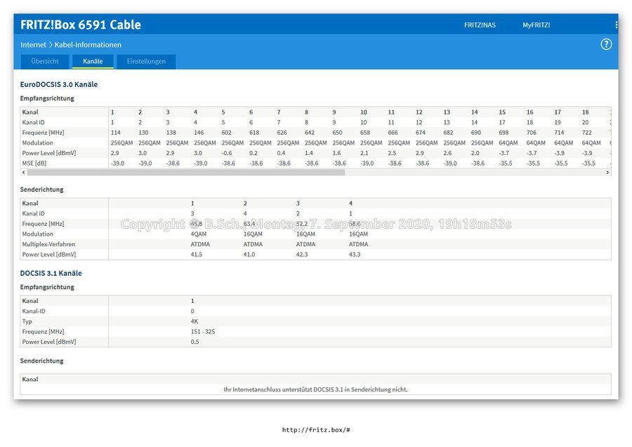

momentan sind in Senderichtung "nurnoch" 4 mit 16QAM

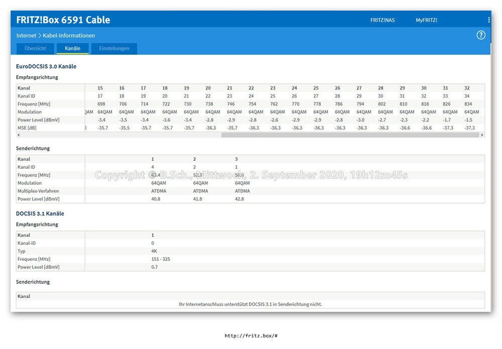

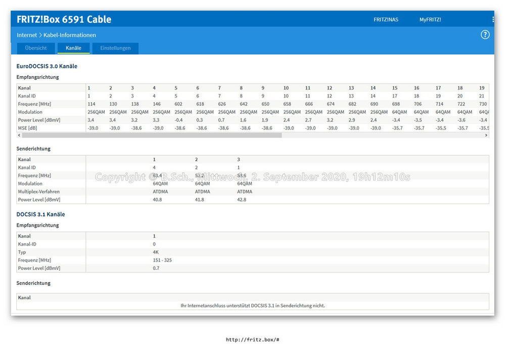

heute sind es mal wieder "nur" 3 Kanäle in Senderichtung mit 64QAM

zur Zeit sind zwar vier Upstreams vorhanden, aber die sind bei QAM16. Das sieht nach einem Problem im Rückweg aus, ich habe dazu eine Meldung für den Innendienst erstellt.

sind aber noch schlechtere Werte als bisher

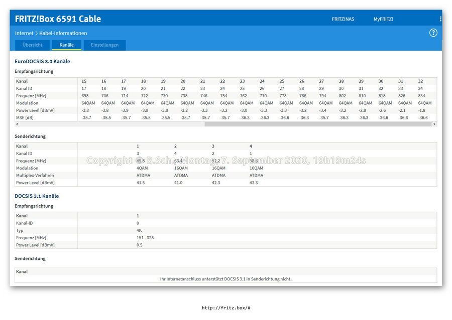

vier Upstreams vorhanden : 4QAM / 16QAM / 16QAM / 4QAM

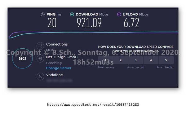

hier mal aktuelle Speedtests und Daten von der FB6591

Upload = 4QAM / 16QAM / 16QAM / 16QAM /
