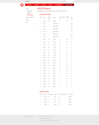

Wie bereits einige in diesem Forum, habe auch ich seit einigen Wochen erhebliche Probleme mit den Upload in den Abendstunden.
Ich habe bereits mit der Hotline gesprochen und einen Termin mit einem Techniker gehabt, dieser hat meinen Router ausgetauscht und mir versichert, dass das jetzt "besser" wird. Jetzt habe ich die Docsis3.1 Box von Vodafone.
Um Mittag herum, kommt es zu keinerlei Einschränkung, erst ab 22 Uhr ist das Surfen im Internet unmöglich.
Wir haben eine 200er Leitung mit den Upload Boost.
Meine letzten Speedtests kann ich leider nicht hinzufügen, da diese nahezu immer in einem TimeOut enden. Ablesbare Informationen wären dennoch 196 Mbit/s DOWN und 0.6 Mbit/s UP 15ms PING.

3 deiner Upload Kanäle laufen auf QPSK, was darauf hindeutet, das du einen Rückwegstörer hast.
Gruß Kurt

Du kannst da nichts machen. Ein Rückwegstörer ist ein HF Signal das von einem defekten Gerät in den Rückweg eingestrahlt wird.
Das muss von VF gefunden und abgestellt werden.

Ein Rückwegstörer betrifft nicht nur einen, sondern alle die eben an diesen Segment mit dran hängen.
Klar kannst du eine Störung melden, unter 0800 5266625
Gruß Kurt

ja ich habe mich gestern Abend, als es wieder auftrat, bei der Hotline gemeldet und es soll wohl kein Rückwegstörer sein.
Es wurde an eine andere Abteilung weitergeleitet.
