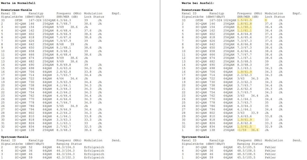

ja auch bei meiner FritzBox Cable sind die Abbrüche, und es fing schleichend an und wurde dann mehr und mehr. Inzwischen haben wir ca. 10 Ausfälle am Tag wobei diese teilweise bis zu 10 Minuten dauern ehe eine Verbindung wieder vorhanden ist.
Jemand sagte mir: "Die Werte im niedrigen Frequenzbereich gehen im "Fehlerfall" sehr runter, es könnte ein Kabelbruch oder schlechte Verschraubung oder defekter Kompressionsstecker sein, sieht nach Unterbrechung im Kabel aus, zeig dem Techniker die Werte im Normal und Fehlerfall." Ich hänge nochmal ein Bild für den direkten Verlgeich an.

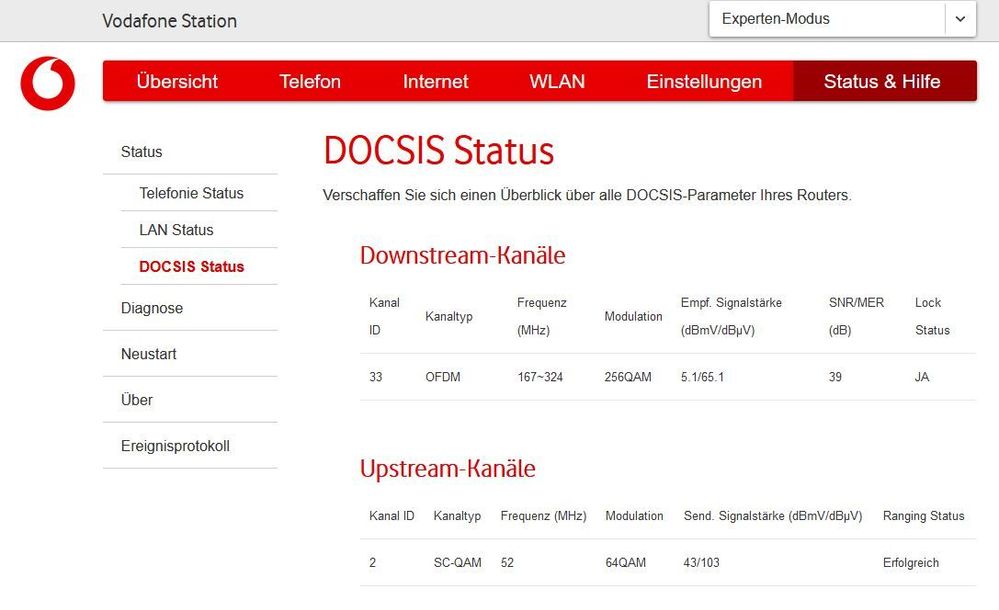

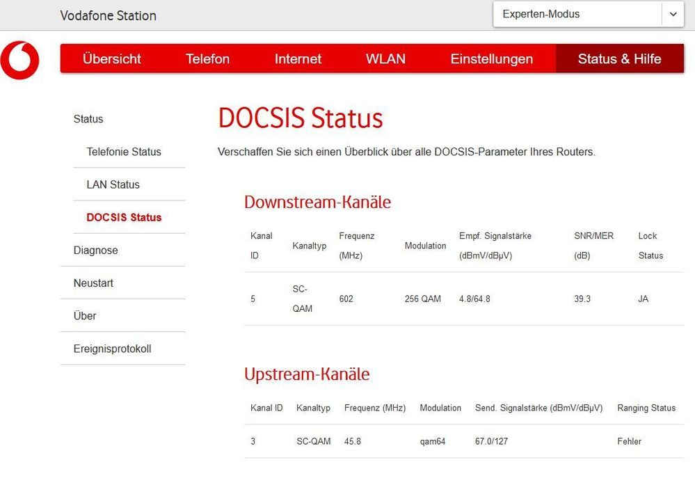

Wieder ein Ausfall, noch kein Techniker da gewesen, aber ich habe die Docsis Werte weiter dokumentiert.
Während des AusfallsWährend des AusfallsWährend des Aufbaus 1Während des Aufbaus 1Während des Aufbaus 2Während des Aufbaus 2
