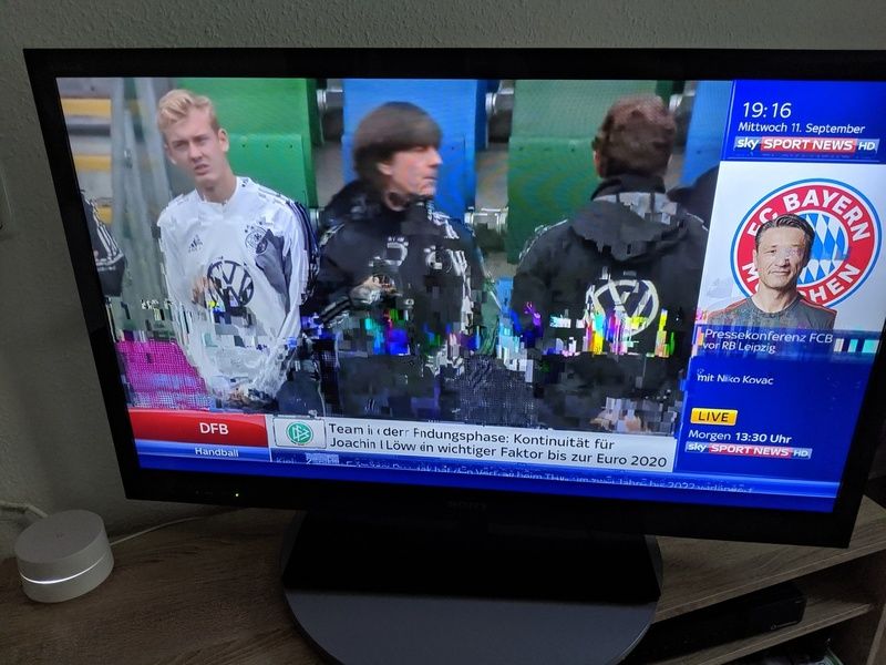

Sky Sport News HD hat schlechtes Bild
DoubleL95
Bei dem Sender Sky Sport News HD habe ich ein ganz schlechtes Bild. beim gleichen Sender ohne HD besteht das Problem nicht-
Habe auch schon einen weiteren Sendersuchlauf gemacht, hat nichts gebracht. Ein anderes Antennenkabel brachte auch keinen Erfolg.
Habe einen Humax Digital Video Recorder.
Würde mich über eure Hilfe freuen!
Gruß DoubleL95

Problem gelöst, das Kabel war falsch rum eingesteckt. Ich danke euch für eure HIlfe!
