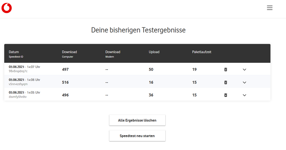

am 03.06.2021 14:23
Hallo Moni,
der Vodafone Speedtest zeigt das zumindest die Downloadgeschwindigkeit für den Moment in Ordnung ist. Andere Speedtests geben mir durch die Bank weg weitaus geringere Ergebnisse. Der Upload fluktuiert weiterhin stark. Bei Downloads geht der Ping immernoch stark nachoben und der Paketverlust ist auch noch da. Man sagt mir ich bin in Teakspeak/Discord/Skype kaum zu verstehen.
