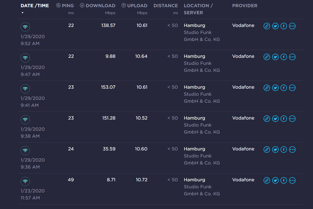

Der Dl ist extrem schwankend in seiner Leistung, oftmals sehr gering ( unter 10 MBit). Der Upload ist davon unbetroffen und permanent in gutem Bereich (~11 Mbit).
Aktuell habe ich also oftmals mehr up als down.

Sonntag vor 10 Tagen.
Internetasufall in der Nacht zu Montag, seit Montag die geschilderten Probleme. Weiterer Internetausfall  in den Abendstunden des 25./26.
https://www.speedtest.net/results?sh=e0cb9a546fc05faf0adde39f95bbc076
Das Problem liegt ganztägig vor, zeitlich nicht eingegrenzt

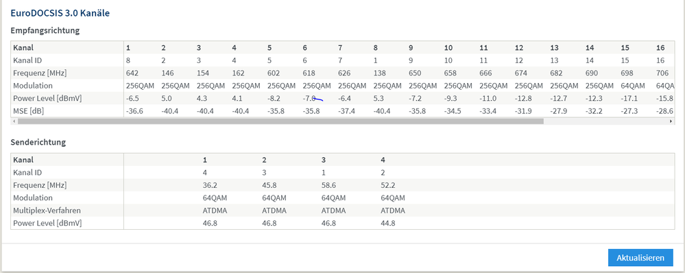

Lade dazu noch einen Screenshot von den Signalwerten hoch. Diese findest Du in der Benutzeroberfläche Deines Kabelrouters über 192.168.0.1 bzw. über 192.168.178.1 bei der Fritzbox.
