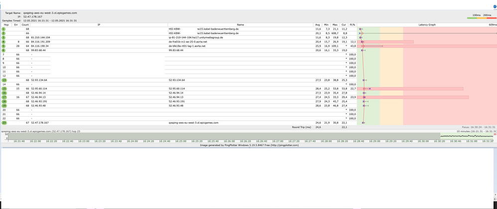

Nach langem rumärgern und sehr viel Frust Frustrierter Roboter über das Routing Problem bei Unitymedia/Vodafon und nach dem Techniker besuch Heute und nach dem gespräch mit der Dame von der Hotline vor Paar std, bin ich einfach nur
noch verärgert. Da das Routing Problem und die Ping schwankungen manchen von der Hotline nicht bekannt ist, und 90% von den Leuten mit dem begriff auch nix anfangen können, (erklär der netten aber ahnungslosen Dame mal das deine hits im spiel nicht ankommen ) wollte ich hier mal in Forum rein schreiben vielleicht hilft mir hier ja jemand.
Das Problem macht sich auch nur in (PVP) Games sprich Fortnite, Cod, Battlefield, Pubg, und Co richtig bemerkbar, und zwar in dem sichtbare Treffer erfolgen von Animation und Effekte aber durch das Problem mit dem Routing und dem Jitter keine reaktion passiert und auch nicht passieren kann, oder das man von Mitspielern Schüsse einsteckt obwohl man sichtbar hinter wänden ist.
das gleiche Problem besteht auch bei der seperaten Business Leitung, und so wie es aussieht werde ich mir nochmal zusätzlich nur zum zocken ne dsl Leitung von der Telekom holen müssen, weil es ja auch keinen anschein macht das besserung in sicht wäre. Was ich nicht verstehe es kann doch nicht sein das es so viel billiger sein kann jedes mal en Techniker los zu schicken
als das Problem mit dem Routing zu beseitigen. Aus meiner sicht wer anstenig online zocken will ist bei Vodafon einfach an der Falschen AdresseRoboter (gleichgültig).

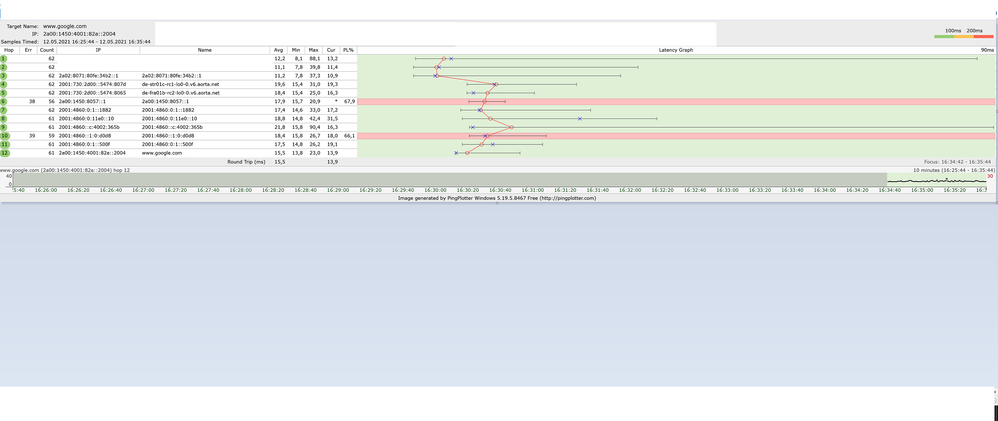

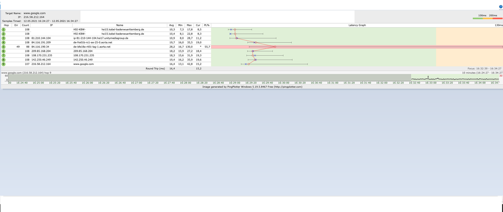

Deep
nö noch immer das gleicheScreenshot (715).pngScreenshot (716).pngScreenshot (717).png

Deep
Am besten beides. Warum kann das Routing nicht geändert werder frag ich mich, weil wie anhand den ganzen pingplotter Test zusehen ist, Liegt das Problem bei euch und ich mach jetzt schon so lange rum da muss halt jemand sich vom höheren lvl end Support das Problem anschauen. Ich weiss ja nicht wie ihr euch das vorstellt ihr könnt noch 100 techiker schicken solang sich nix am Routing ändern solang besteht das Problem, es geht auch um diese 2 Adressen wo die Pakete von ( ip-81-210-144-104.hsi17.unitymediagroup.de [81.210.144.104] ) weiter geleitet werden zu diesen Servern und die beiden Hops verursachen Probleme
( de-fra01b-rc1-ae-25-0.aorta.net [84.116.191.209] ) und über ( de-bfe18a-rt01-lag-1.aorta.net [84.116.190.34] ) und was soll ich nun da tun ich kann da gar nix machen weil das Problen nicht bei mir liegt, und wie auch schon in vorherigen Antworten geschrieben ist das gleiche problem auch bei der Geschäftsleitung wo genau die beiden gleichen Hops probleme machen da ist es auch dann nicht mit einer neuen Vodafon Box getan
und wenn das Ticket nicht einen höreren Support erreicht wo dafür zuständig ist dann schreib ich hier auch noch in nem halben Jahr rum und keine besserung ist in sicht ich zähl hier 2 mal teuer geld für eine internet leitung die qualitativ für Gaming unbrauchbar ist weil keine stabile Connection vom Client zum Ziehl Server gegeben ist. Ich bin einfach nur noch genervt und es kann doch nicht sein das bei Vodafon nur inkompetente leute Arbeiten, da muss es doch ihrgend jemand geben der für das zustädig ist und das Problem lösen kann, das Forum ist voll mit solchen Beiträgen was soll ich da noch sagen da fallen mir dann nur noch ganz böse Sätze ein!
