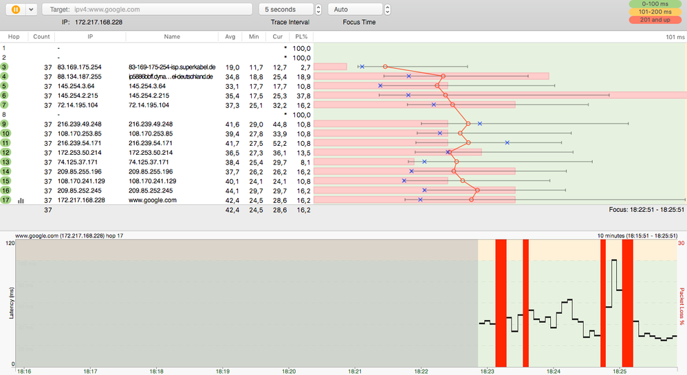

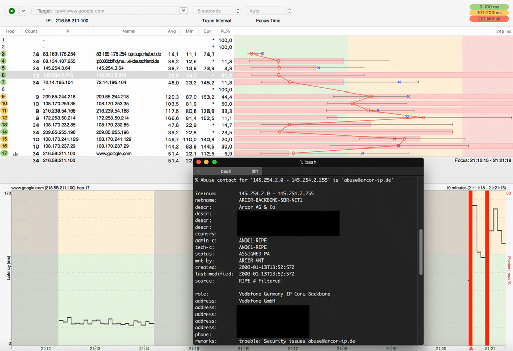

Der Anschluss ist wieder einmal nicht vernünftig nutzbar. Die Aussage, dass keine Netzstörung vorhanden ist finde ich etwas merkwürdig. Über PingPlotter konnte ich relativ einfach die betroffenen Stellen ausmachen. Es liegt definitiv im internen Netzwerk von Vodafone!
"Tipps" wie Netzwerkkabel austauschen, Router Neustarten, Router auf Werkseinstellungen zurückstellen oder gar ein Routertausch sind eher hinhalte Taktik als wirkliche Lösungsversuche.
Vodafone ist auch nicht in der Lage einen zeitlichen Rahmen zu nennen, wann dieser Fehler behoben wird. Dies wurde mir am Telefon gesagt, als ich auf interne Netzwerkprobleme hingewiesen habe. Dann gebt doch wenigstens eine vernünftige Störungsmeldung raus, damit die Leute wissen was los ist. Wenn ich hier nicht auf Vodafone angewiesen wäre, würde ich spätestens jetzt den Anbieter wechseln.

Und es ist mal wieder so weit. Die Bandbreite bricht pünktlich zum Abend ein und der Packet-Loss schlägt wieder zu... Mittlerweile bin ich alles andere als amüsiert, das Verhalten von Vodafone ist ein Armutszeugnis.
Packet Loss in bewegten Bildern
