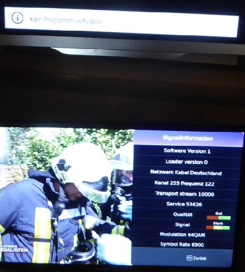

ich habe heute Morgen mal das 2. Fernsehgerät neben das Philips TV gestellt und an beiden Sat.1 eingestellt.
Die Geräte habe ich über einen einfachen Verteiler gleichzeitig an der Dose im Wohnzimmer angeschlossen.
Gegen 15:00 war es dann soweit. Bei dem Philips kam "Kein Programm verfügbar", während das andere Gerät (Sharp) ein erstklassiges Bild zeigte. Signalinfo am Sharp:
Signal: Gut, Qualität: Stark.
Hier ein Bild.
Das Bild ist nicht besonders gut, weil ich mich beim Fotografieren beeilen musste, das das Infobild bei dem Sharp blöderweise nach 10 Sekunden verschwindet und man sich wieder durch das komplette Menü zu dieser Info hangeln muss.
So wie es also aussieht, liegt es am Philips TV.
Jetzt ist die Frage, kann man da noch was tun, außer wegschmeißen ?
Und soll ich das Thema wieder auf gelöst setzen ?
Wirklich gelöst ist es ja nicht, aber ich höre jetzt mal auf.
Gruß Klaus
Mehr anzeigen
Hallo Klaus,
wenn du beide Geräte über einen Verteiler anschließt, der zusätzlich noch das Signal dämpft, du dann über den anderen TV da keine Empfangsprobleme hast, dann bleibt nur noch der Philips TV übrig, als "Ursache".
Versuch mal am Philips TV sämtliches was automatisch erfolgen soll abzuschalten, z.B. die automatische Sendersuche. Wenns den aktiviert ist.
https://www.philips.de/c-p/32PFL7406K_02/7000-series-smart-led-fernseher-mit-ambilight-spectra-2-und...
Ist jene da genannte Softwareversion auf deinem TV?
Notfalls per USB installieren.
Ne, du hast ja noch den Xoro Receiver.
