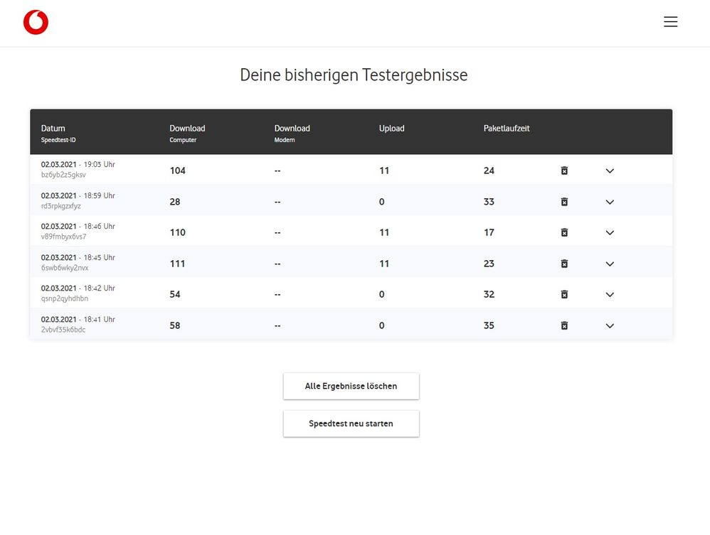

02.03.2021 18:51 - bearbeitet 02.03.2021 19:06
So sieht es seit 2 Wochen tagtäglich aus, eine Sekunde TOP, nächste Sekunde FLOP....
Es ist mir ein Rätsel:

die Schwankungen werden durch Störungen im Rückkanal verursacht. Der Fachbereich hat dies bereits auf dem Schirm. Ich habe für Dich ein Ticket an das bekannte Problem angehangen.
Gruß Fred
