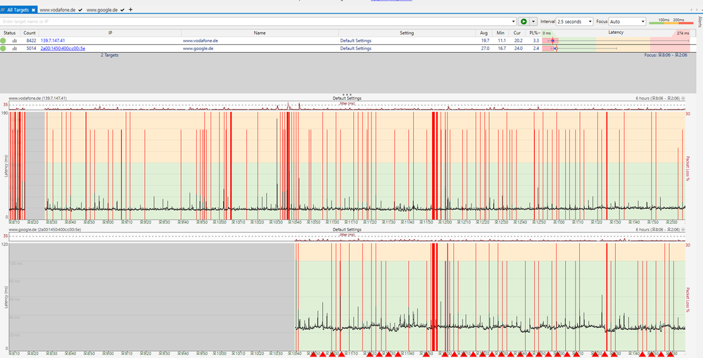

Paketverlust
phs6064
firmware version 2.0.17-IMS-KDG ist problem, glaube ich.
internetverbindungsproblem wurde schlimmer.. jetzt mobile auch nicht gut ..
Seit fast einem Monat kann ich das Internet nicht richtig nutzen. Das ist ganz ganz Stress..!!!

Wallace
Moderator
Hey,
auf der Leitung gibt´s zu viele Fehler und das muss sich ein Techniker vor Ort anschauen. Die Ursache scheint in unserem Zuständigkeitsbereich zu liegen. In dem Fall ist der Einsatz für Dich auch kostenfrei. Nur wenn der Techniker zum vereinbarten Termin niemanden antrifft und keinen Zugang erhält, berechnen wir den Einsatz mit 99,50 €.

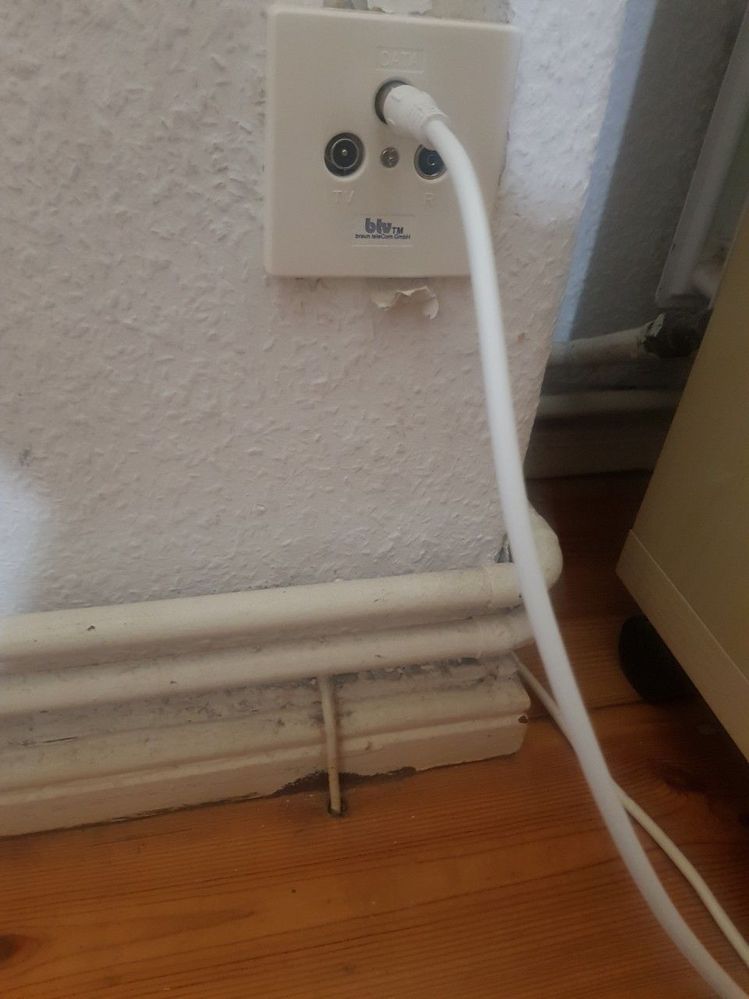

phs6064
der Techniker war heute bei mir und meinte, dass man die Störung nicht beseitigen könne, da er nicht an die Kabel kommt, da diese in der Wand seien.
Bisher hatte ich kein Problem mit der Verbindung, doch wie schon erwähnt seit fast 2 Monaten habe ich massie Probleme mit der Verbindung. Der Techniker meinte es wäre wahrscheinlich besser zum Telefonkabel wechseln. Das würde dann bedeuten, dass ich mein Tarif wechseln müsste und wollte nachfragen, wie der Tarif dort aussehen würde und ob ich beim Tarifwechsel etwas zuzahlen muss. Auch ob man sofort wechseln kann, obwohl man ja eigentlich 3 Monate vorher kündigen muss.
Ich möchte zwar nicht wechseln, aber bei dieser Verbindung ist es unmöglich es einfach zu belassen, da ich ja im Grunde genommen für eine nicht hinnehmbare Verbindung den vollen Preis bezahle.

Wallace
Moderator
Hey,
laut dem Techniker kann Dein Anschluss nur final entstört werden, wenn die komplette Hausanlage erneuert wird. Dazu solltest Du dich an Deinen Vermieter wenden. Hast Du das getan?
