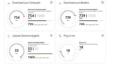

Das muss genauer geprüft werden. Sieht der Speedtest immer so aus, oder hast Du im Uploadbereich auch Schwankungen? Steckt Dein Kabel direkt im Router oder hängt noch was dazwischen (Switch, Repeater, etc.)
