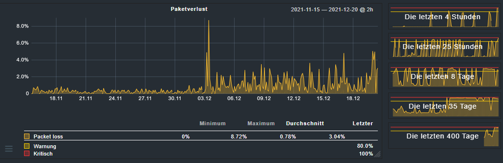

wir haben das Problem ca. seit dem 03.12.. Wir haben zwei Tickets aufgemacht die beide mit dem Hinweis "Rückwegstörung" bearbeitet wurden. Heute wurde das letzte Ticket geschlossen und das Problem ist weiterhin vorhanden und messbar. Der Upload hat sich jedoch leicht verbessert.
Vodafone Station im Bridgemode (Firmware 3.0.41-IMS-KDG, CGA4233DE).
Im Monitoring macht sich das auch graphisch bemerkbar (interpoliert):
Ich habe auch hier bereits geschrieben: 10 - 15 Sekunden Paketverlust exakt alle 5 Minuten - Vodafone Community
