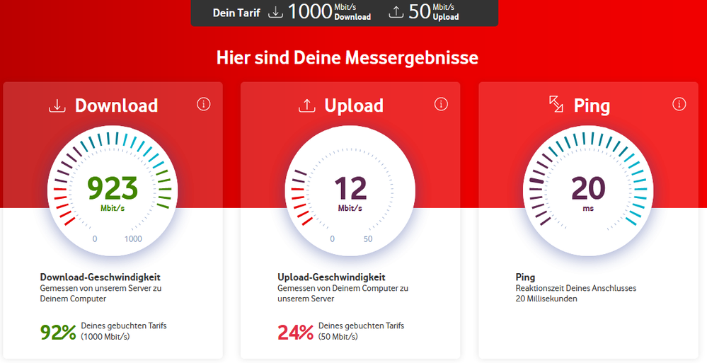

Hallo @Claudia
leider immernoch das Problem.
Hier ein Speedtest:
Ticket wurde heute morgen geschlossen.
