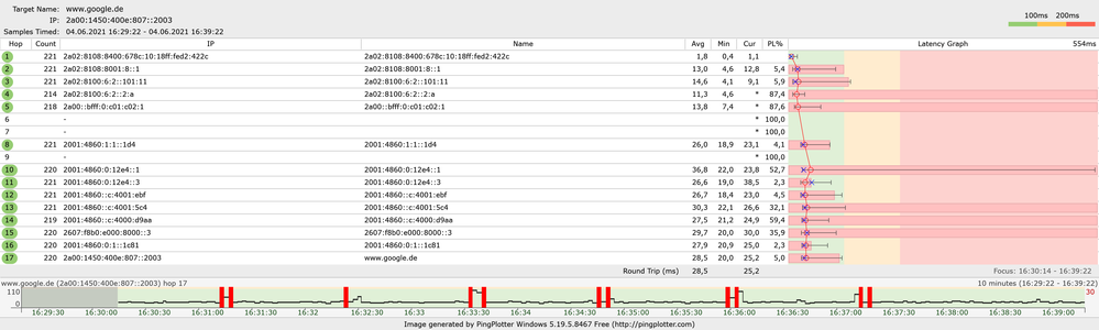

tholori
Hallo zusammen,
ergänzend zu meinem letzten Beitrag ein aktueller Auszug aus PingPlotter. Was auffällt ist, dass der Packet Loss im Upload stattfindet und sich häuft, sobald auch tatsächlich ein Upload stattfindet (beispielsweise beim Gaming).

Moni_GK
Administrator:in
Administrator:in
Hallo tholori,
die Upstreams sind immer noch nicht sauber. War der Techniker nochmal am Hausanschluss, nachdem das Bauteil gewechselt wurde.
Ich denke der Kollege muss hier nochmal zu Dir.
