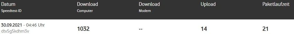

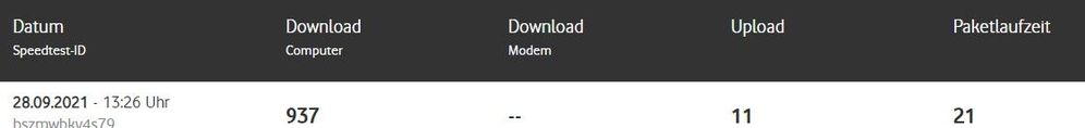

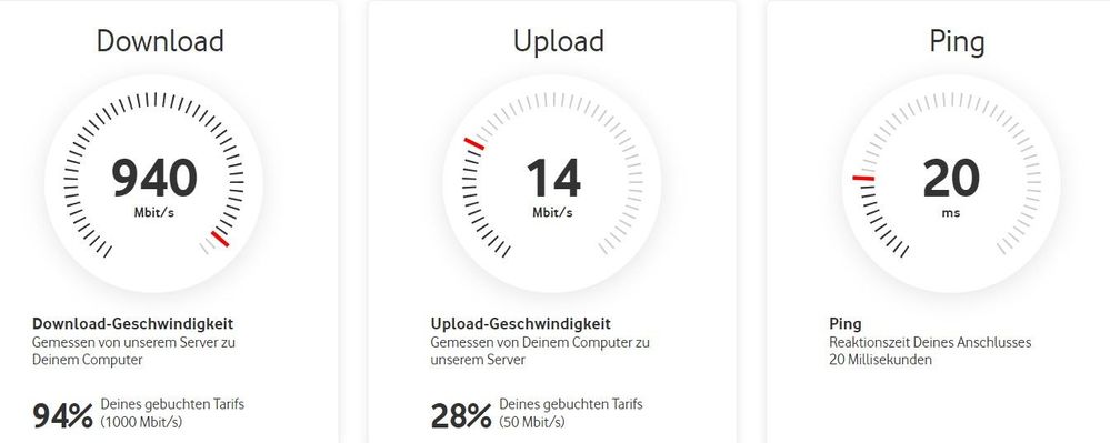

vorerst meine letzte Messung mit der ich euch langweilen möchte
Ich kann mit diesem Upload nicht arbeiten :/

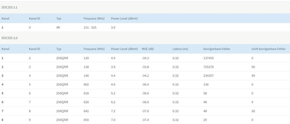

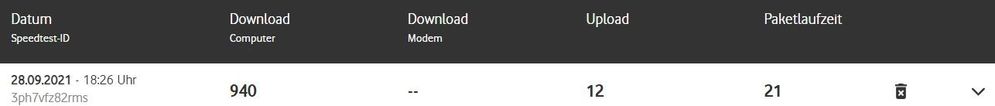

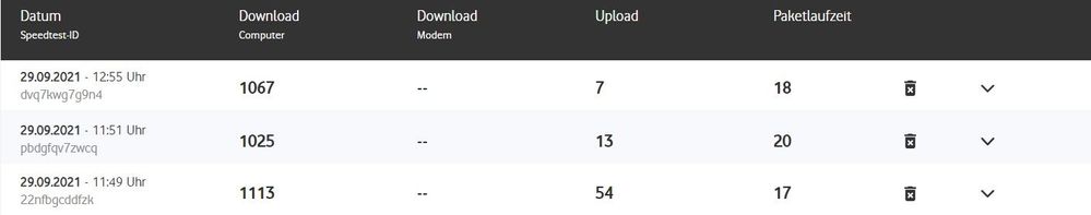

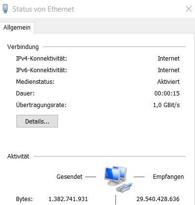

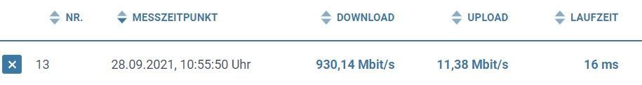

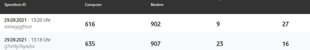

der Techniker war da, eine neue FritzBox wurde angeschlossen da die Werte die am Anschluss ankommen gut wären. Mit der neuen Box gab es eine gute Uploadmessung während er da war.
Inzwischen ist alles wieder beim alten. Unten die LAN Messungen, ein neues LAN Kabel ist auch dran (für den Fall der Fälle).
m2.jpgm3.jpgDie Benutzeroberfläche in der neuen Fritzbox in der Kanalübersicht ist anders, die Fehlerkolumnen kann ich nicht mehr sehen .. vllt. Einstellungssache?

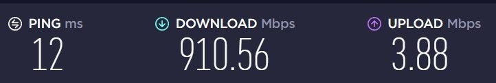

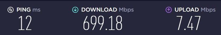

Im WLAN, das ich eigentlich bevorzugt an meinem Laptop verwenden möchte, ist es ähnlich. Vor allem schwankt es extrem, unten nur ein Auszug mit der neuen Box. Mit dem Download hab ich kein Problem, aber der Upload ..
meine Hardware ist ok
Ich frage mich, warum dann das, was an der Box anliegt, nicht an meinen Laptop (LAN zumindest) und an dem Desktop meines Sohnes (LAN) ankommt.. und das stabil. Nutzt mir nichts, wenn der Upload ständig einbricht, bzw. über die meiste Zeit einfach nur schlecht ist. Ich brauche das stabil fürs arbeiten, Dokumente hochladen, Webseiten testen ect. Für 54,98 Euro im Monat möchte auch Sohnemann ohne Lags zocken können ^^.
Vielleicht gibt es ja noch etwas was man tun kann, außer die Box zu tauschen? Schließlich hat es schon mal funktioniert ..

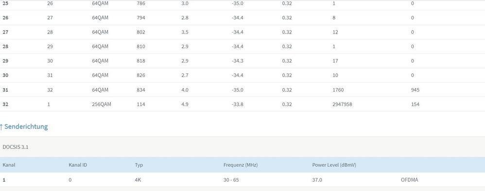

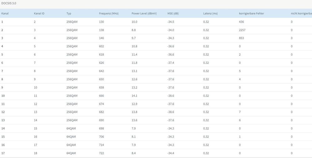

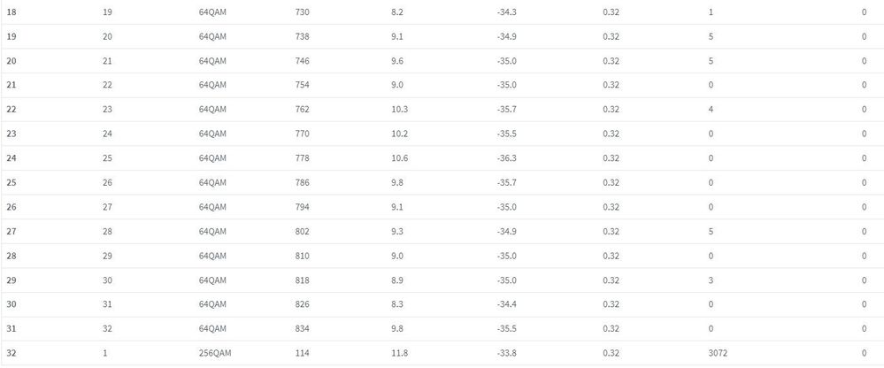

Vielleicht kann mir jemand sagen, wie ich die korrigierbaren und nicht-korrigierbaren Fehler und die Latenz unter Senderichtung bei den Kabelinformationen in der Box wieder angezeigt bekomme..

Guten Morgen,

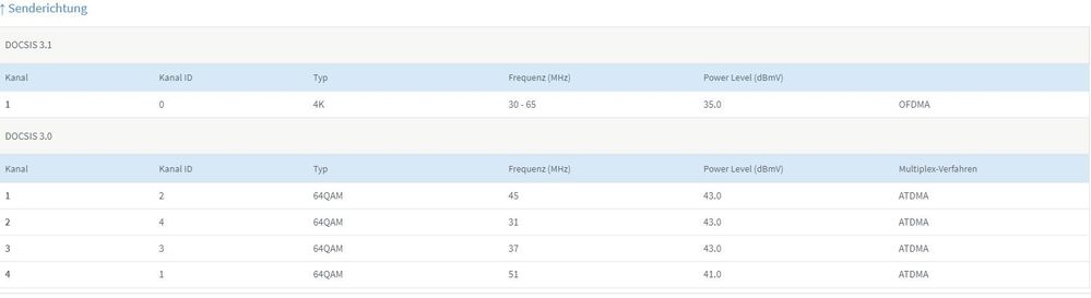

so, die FritzBox hat um 4:30 ihr Update gezogen, ist jetzt aktuell und ich seh auch wieder den gewohnten Screen unter Kanalinformation. Läuft jetzt knapp 1,5 Stunden seit dem Update und es sieht so aus:
Der von @8-lagig erwähnte 35dBmV im Upstream bei Docsis 3.1 ist wie bei der ausgetauschten Box 35.0 .. nur falls das relevant sein sollte. Die Fehler summieren sich auch schon wieder, mal sehen, was da draus noch wird.

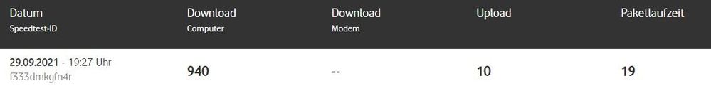

Speedtest heute morgen
