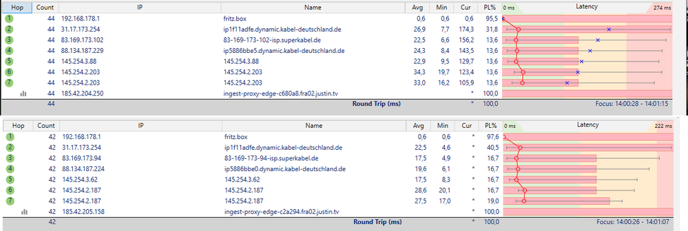

Niedriger Upload und Packet Loss
HolgerDieWaldfe
Welchen Vertrag hast Du? - Internet&Phone 500 Cable 500/50 Mbit/s
Welches Modem/ Router nutzt Du? - FritzBox 6591
Nutzt Du ein Leih-Gerät von uns oder hast Du ein eigenes Gerät? - Leihgerät
Welcher Fehler tritt auf? (Geschwindigkeit zu gering; Packetloss) Schick dazu auch Screenshots von Speedtests (mit Datum und Uhrzeit) und Tracerts/ Pingplotter-Messungen bei Packetloss oder Ping-Problemen - Niedriger Upload und Packet loss - Screenshots im Anhang
Wie ist Dein Endgerät mit dem Modem verbunden? (LAN; WLAN; zusätzlicher Router; PowerLAN) - LAN
Welchen Browser verwendest Du normalerweise? (z.B. Firefox) - Firefox
Welches Betriebssystem hast Du auf Deinem Rechner? (z.B. Windows) - Windows 10
Beginn und Zeitraum der Störung (z.B: seit Anfang April; nur am Abend) - Seit über 1 Jahr, seit ca 2 Wochen massiv - ganztägig
Lade dazu noch einen Screenshot von den Signalwerten hoch. Diese findest Du in der Benutzeroberfläche Deines Kabelrouters über 192.168.0.1 bzw. über 192.168.178.1 bei der Fritzbox.
Welche Maßnahmen wurden durch die Störungshotline (erreichbar unter 0800-5266625) durchgeführt?  - Alle Kabel getauscht, 2x Tausch der Vodafone-Station, Wechsel auf FritzBox, 3 Technikereinsätze, die alle durch euch oder den Subunternehmer abgesagt wurden
In welchem Bundesland wohnst Du? - Schleswig-Holstein
Ich habe bereits seitüber einem Jahr immer wieder Probleme mit dem Upload und auch Packetloss. Zwischenzeitlich geht es immer wieder für ein paar Monate und dann bricht das ganze wieder vollkommen zusammen. Jeglicher Versucht das ganze zu entstören schlug entweder fehl oder wurde einfach storniert. Wie z.B. die drei Tehcnikereinsätze für die ich jeweils Urlaub genommen habe. Diese wurden jeweils am Tag an dem der Einsatz stattfinden sollte entweder durch Kabel abgesagt da "jetzt ja keine Störung mehr besteht" oder weil der Subunternehmer Lehmensiek auf einmal doch keine Zeit mehr hat.
Ich habe jeden Tausch von Kabeln, Geräten und sogar Tarifupgrades mitgemacht um die Probleme zu beseitigen. Jetzt gab es in den letzten Tagen zwei mal einen Totalausfall was in der aktuellen Zeit dem Homeoffice auch nicht sonderlich gut tut. Seit dem komme ich nicht einmal mehr über 10 Mbit/s Upload und auch der Packet-Loss spricht für sich.

solange der Packetloss nur zwischendrin auftritt und sich nicht bis zum Ziel durchzieht, ist das nicht so tragisch. Die 145.254.2.203 und 145.254.3.88 sind unser Backbone. Wie sieht es hier über Pingplotter aus? Da sollte die Route bis zum Ende angezeigt werden.

Da auch der Pingplotter nur mit ICMP arbeitet gibt es auch da keine Antwort, das ist aber zu erwarten.
Auch hier geht's im Hop2 steil bergab und alles andere was danach kommt leidet darunter. Warum genau die FritzBox aber nicht auf die Pings antwortet ist mir jedoch auch unklar.
Modulation der Kanäle in Senderichtung schaut weiterhin gut aus. Speedtest zeigt 20-25 Mbit/s Upload (von 50) an. Livestreamen schafft immer noch keine stabilen 6 Mbit/s Upload durch den Packet Loss.
