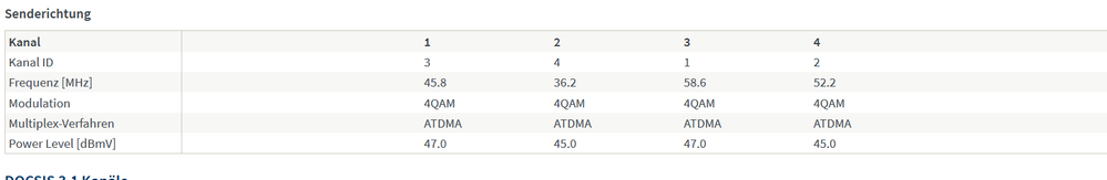

Kleines Update, mittlerweile ist die Modulation bei allen Kanälen in Senderichtung auf 4QAM abgesackt ....kanäle_neu.PNG
Wallace
Ex-Moderator:in
Ex-Moderator:in
Hi Holger,
aktuell strahlt ein Störer auf die Upstreams und sorgt damit für die zu niedrige Modulation. Ich habe für Dich ein Ticket aufgenommen und wenn die Leitung wieder sauber ist bekommst Du von uns eine SMS.

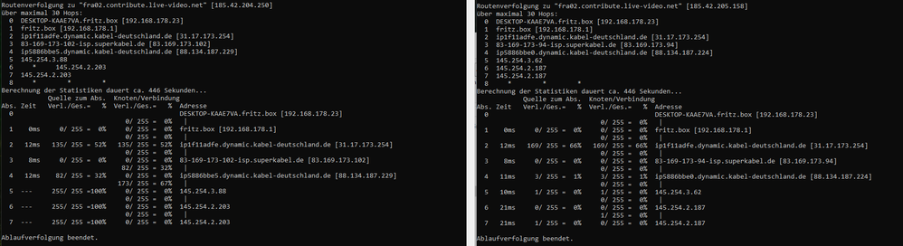

Da bin ich dann auch schon wieder.
Ticket ist wieder geschlossen worden und Problem besteht weiterhin. Hier mal der Pathping zu zwei unterschiedlichen Zielservern:
Keine Panik, ab Hop 8 kommt keine Reaktion mehr, da die Server dort einfach nicht auf ICMP Anfragen reagieren, das ist auch so vollkommen okay.
Wirklich Sorgen macht mir nur der Hop 2 der dauerhaft für 50%+ Packet Loss sorgt. So weit dürfte der auch nicht entfernt sein.
Der Linke Versuch ist echt übel. In Hop 2 geht wie gesagt ne Menge verloren, Hop 4 machts net besser und bei Hop 5 ists dann komplett aus. Gehört der letzte überhaupt noch zu euch oder habe ich da einfach Pech?
Mittlerweile stimmt die Modulation aber wieder, schon mal ein Schritt in die richtige Richtung!pegel_neu.PNG
