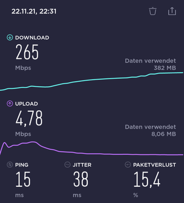

Ende Oktober bin ich in meine neue Wohnung gezogen und bin seither Vodafone-Kunde. In der Zeit hatte ich durchgehend Probleme mit dem Internet.
Problem A: Sehr niedrige Uploadrate (~0,01 Mbit), Paketverlust (~5-10%), Ping okay, aber teils hoher Jitter. Nach Neustart der Fritzbox erstmal wieder alles gut.
Am 09. November war bereits ein Techniker hier. Er meinte, dass die Signalwerte, die an meiner Fritzbox ankommen würden, miserabel seien, woraufhin er an einem Verstärker im Keller etwas rumgeschraubt hat. Er müsste noch an einen zweiten Verstärker, der den ersten stören würde, kam aber nicht dran, weil der Verstärker zu hoch hing (Leiter zu klein). Daraufhin hat er den 1. Verstärker nochmal umgestellt und sagte, dass jetzt alles funktionieren sollte, seine Werte auf dem Messgerät wären im guten Bereich. Bei einem Speedtest war auch erst einmal alles gut. 260 MBit Down- und 21 Mbit Upload. Nach einigen
kam plötzlich Problem B.
Problem B: Schlechte Downloadwerte (50-100 Mbit start 250) und Paketverlust von teils 60%, meist um die 35%.
Nochmal die Hotline angerufen, neuer Technikertermin am 18.11 vereinbart, diesmal theoretisch auch eine Leiter parat. Der Techniker wollte aber gar nicht in den Keller zum Verstärker und ist direkt hoch zur Fritzbox. Dort hat er dann gemessen, dass die meisten Uploadkanäle fehlerhaft seien und hat einen Inline Verstärker eingebaut. Danach hat alles wieder - so gut wie in den 4 Wochen vorher noch nie - funktioniert, aber auch wieder nur für 3 Stunden. Bei Neustart funktioniert es wieder gut... aber auch nur für 2-3 Stunden, bis ich die Fritzbox wieder neustarten muss. Wenn ich sie nicht Neustart, dann tritt teilweise Problem A (Upload i.H.v. 0.01 Mbit, Paketverlust ca 2%) und im nächsten Moment Problem B auf (normaler Upload, extremer Paketverlust, Download "OK"), inzwischen aber durchgehend guter Ping.
Jetzt habe ich wieder angerufen. Die Frau am Telefon hat nun eine Spezialfirma beauftragt die Fritzbox per Ferndiagnose zu warten, ansonsten kommt noch einmal ein Techniker...
In der Praxis bedeutet das ganze für mich, dass bisher nur Seiten ca. 5-10 Sekunden laden, oder dass Videos länger brauchen um zu starten. Meinen Computer habe ich noch nicht mitgenommen, dafür möchte ich erst einmal einen stabilen Internetanschluss, damit ich damit auch richtig arbeiten kann.
Grüße
Simon
Speedtest (Datum und Zeit steht dran, interessant vielleicht auch die unterschiedlichen Were um 13.52 und 13.53 bzgl. Down-/Upload und Paketverlust)
