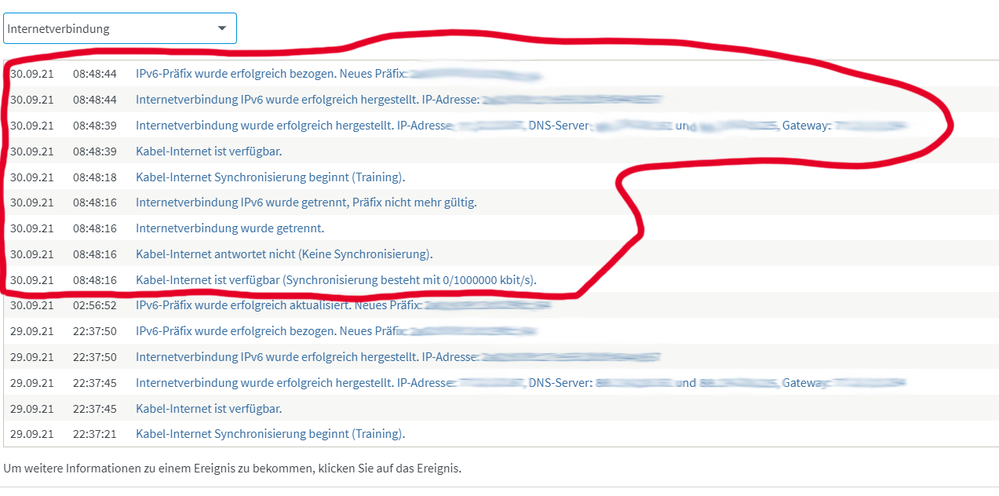

mein Vodafone Kabel Internet bricht mehrmals am Tag ab. Nicht jede Stunde, aber doch so 3-4 Mal in 24 Std. Das ist schon seit wohl 2 Monaten so.. am Anfang hab ich das kaum bemerkt - da man sofort neu verbunden wird (30Sekunden Ausfall) Aber seitdem Online Spiele gespielt werden, fällt der Abbruch natürlich auf..
Habe Tipps die Tipps beachtet: Strom aus und an - Koaxkabel beidendig gecheckt und neu verbunden - Zurücksetzen hat auch nix geholfen..
Habe gestern abend um 22 Uhr Die Box neugestartet.. der erste Verbindungsabbruch war dann heute morgen um 8:48 wie auf dem Screenshot zu sehen.. bin mir nicht sicher ob das an den nicht korrigierbaren Fehlern liegen kann..
Vielleicht kann man mir helfen.. Unbenannt.PNGUnbenannt2.PNGUnbenannt3.PNGUnbenannt4.PNG

  • NDS, 26316
  • Internet&Phone mit 200er Leitung
  • FritzBox Cable 6490. (Während des Störungstickets Hitron CVE 30360)
  • Eigengerät
  • Mehrere Verbindungsabbrüche am Tag mit folgendem Fehlerprotokoll
    • Kabel-Internet ist verfügbar (Synchronisierung besteht mit 0/1000000 kbit/s).
    • Kabel-Internet antwortet nicht (Keine Synchronisierung).
    • Internetverbindung wurde getrennt.

Was mir gerade in der Fritzbox auffällt:
In Senderichtung ist nur 1 Channel verfügbar. Das waren oben auf dem Screenshot 4
In Empfangsrichtung sehr viele Fehler auf Kanal 2, 3, 4 und 11
