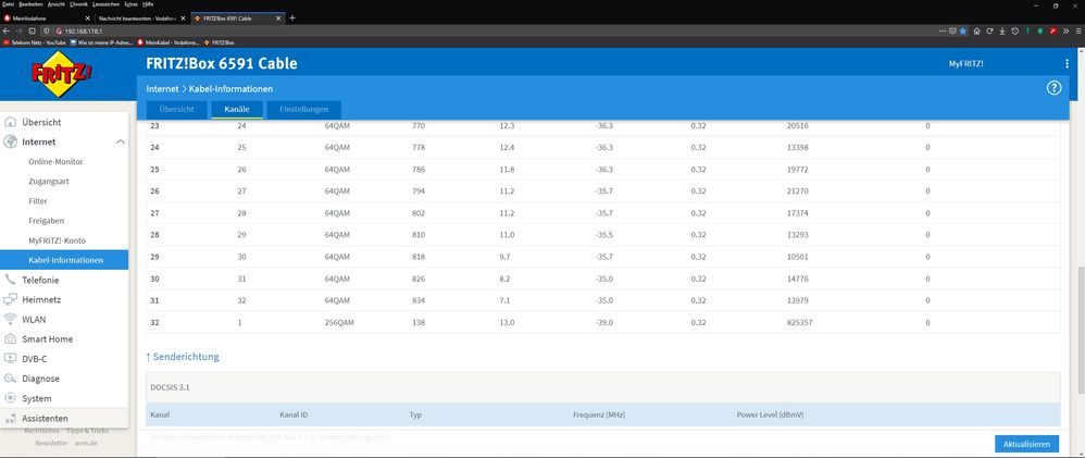

Leitungs Diagnose 6660
Gelöschter User
Nicht anwendbar
Ich habe ein eigenes gerät unter Internet Kabel und weitere Information wird mir das angezeigt teilweise Störung im TV Blöcken Bildung  Internet Sync Verluste.
19.02.2021
06:58:22
MIMO Event MIMO: Stored MIMO=-1 post cfg file MIMO=-1;CM-MAC=2c:91:ab:56:b7:84;CMTS-MAC=00:17:10:9a:d1:05;CM-QOS=1.1;CM-VER=3.1;

Auf Kanal 1 seit Tagen nicht behebbare fehler und die Anzahl der behebbaren Fehler ist diese summe noch normal  über einhunderttausend.
Aber ist doch super wenn seit Tagen auf dem Kanal es bei 177 Fehlern bleibt.
Gelöschter User
Nicht anwendbar
Jetzt bei knapp 300also dauert es nicht mehr lange bis der Sync weggeht Standbild bei fernsehe Programm mal da dann wieder weg  das geht so 2 Minuten.
Behebbare Fehler fast bei 1 Million Kanal 32
978804
Gelöschter User
Nicht anwendbar
So vor 4 stunden war die Verbindung weg alle 42 stunden bricht die Leitung zusammen. Zwischendurch Timeouts T3. Mal sehen was jetzt wieder ist.

Ich nutze das original Kabel von AVM. Das zum Schrauben. Was können wir tun, um diesen Abhilfe zu schaffen.

Das wird wieder wie die anderen als erledigt geschlossen, obwohl offensichtlich was im Argen ist.
könnt ihr die bilder ans fachteam weiterleiten
