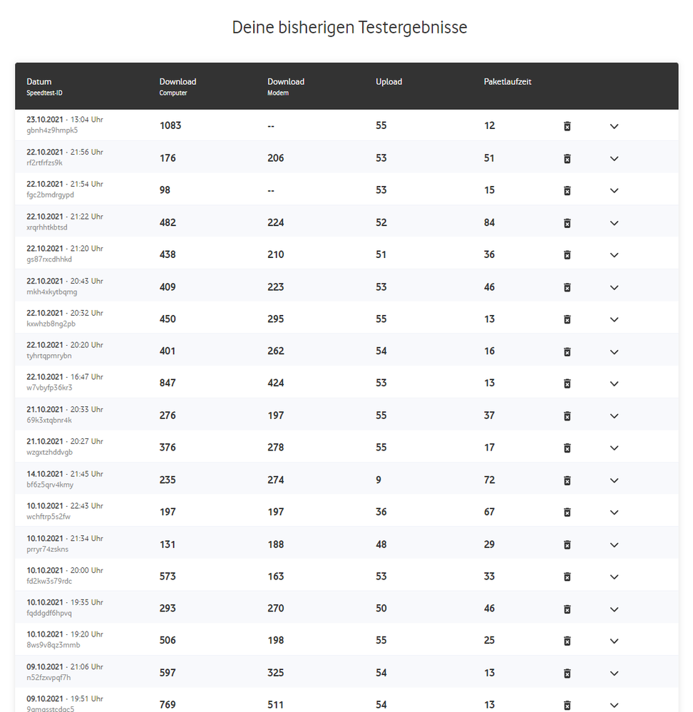

Ich habe die letzten Tage öfter Speedtests laufen lassen - Hauptsächlich wenn es untragbar langsam war.
Man erkennt deutlich die Schwankungen:
Um Uhrzeiten wie 16:47 oder 13:04 ist alle blitzschnell. Ab 20 Uhr bricht es spätestens ein, wobei ich mir die Werte der Speedtest-Seite manchmal auch nicht erklären kann. Ich möchte meinen mit 276 Mbit Download und Ping von 37 sollte man trotzdem noch ausreichend schnell sein um die meisten Dinge im Internet zu erledigen. Das ist es aber überhaupt nicht.
