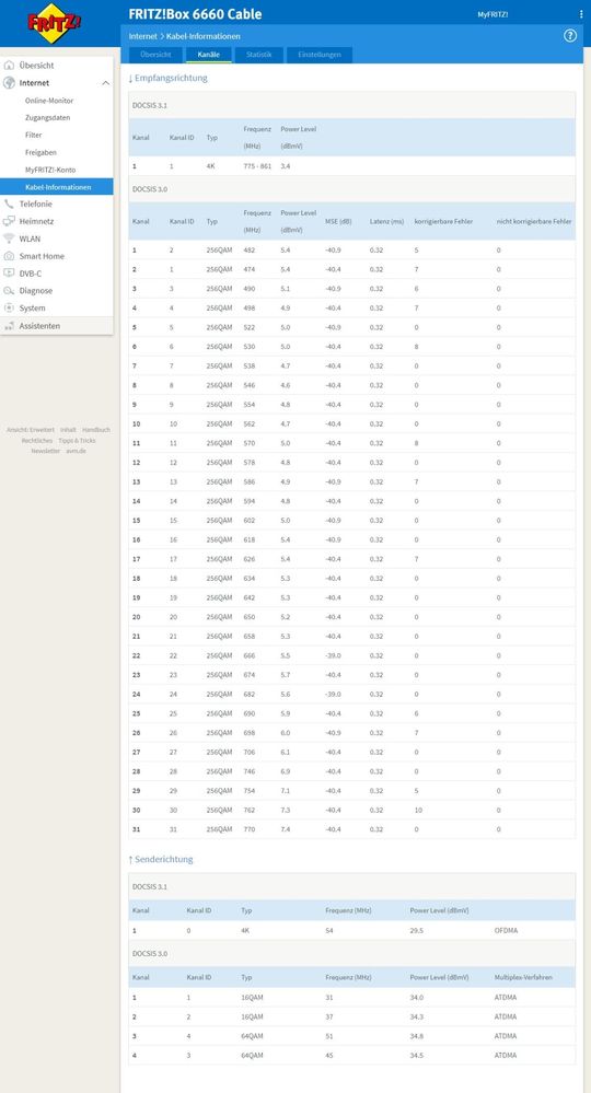

Ich hänge an: Modemwerte, Pingplotter und der Screenshot der Bitraten Analyse von Twitch.

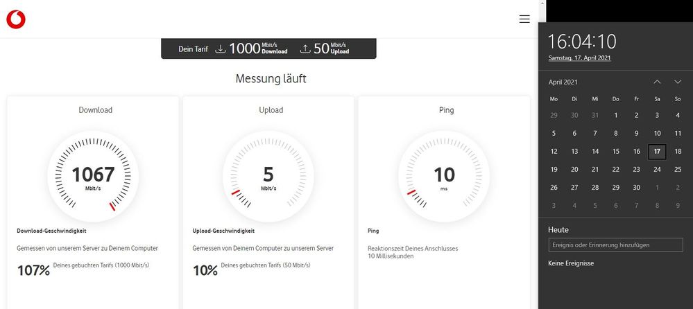

Ich möchte auch erwähnen, dass es nicht am PC liegt, da der Speedtest mit mehreren Endgeräten (2PCs, 1 Laptop, 1 Tablet) allesamt bei Vodafone scheitern. Es tritt sporadisch am Tag auf und geht auch irgendwann sporadisch wieder. In der Zeit kann man aber nicht wirklich viel tun da Verbindungen abbrechen, Streams brechen ab usw. Es bricht tatsächlich auch nur der Upload ein, der Download ist unverändert bei ~1050Mbit/s aber der Upload geht auf 1-3 Mbit/s runter. Angehangen ist der Screenshot wie es normal aussieht. Ich reich ein Screenshot vom Speedtest nach wenn es wieder auftritt.
Bei den Modemwerten sehe ich nur, dass die Uploadkanäle öfters auf 16QAM runterfallen, laut Techniker sei das "normal" und bei meinem Tarif irrelevant weil ich die Kanäle gar nicht benutzen würde. Stimmt das?

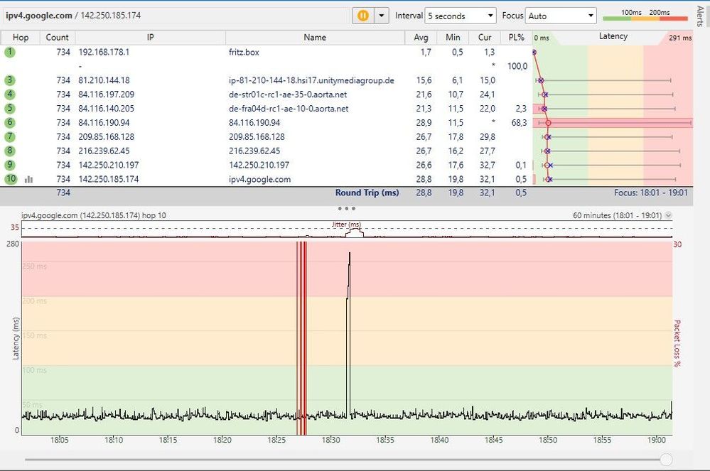

Screenshot Pingplotter
Screenshot mit 16QAM gerade eben

Die verbindung ist jetzt im Augenblick SEHR instabil. Pings extrems hoch. Upload im Keller.
Jetzt war die Leitung stabil BIS gerade eben.

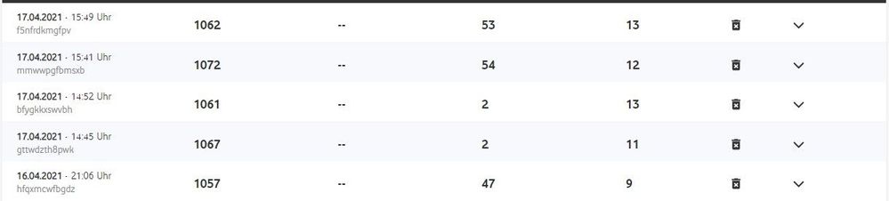

Er speichert die Ergebnise nichtmal mehr weil die einfach mit einem Fehler verworfen werden. Da muss man echt schnell sein und noch eben ein Screenshot machen bevor die Seite weg ist. /help
Welcher Knoten ist der 6. im Bild? Das sieht komisch aus.
Der Spike im Bild passt zeitlich immer genau zu meinem Problem mit einknickenden Upload. Kann sich da mal einer mit mehr Ahnung bitte melden?

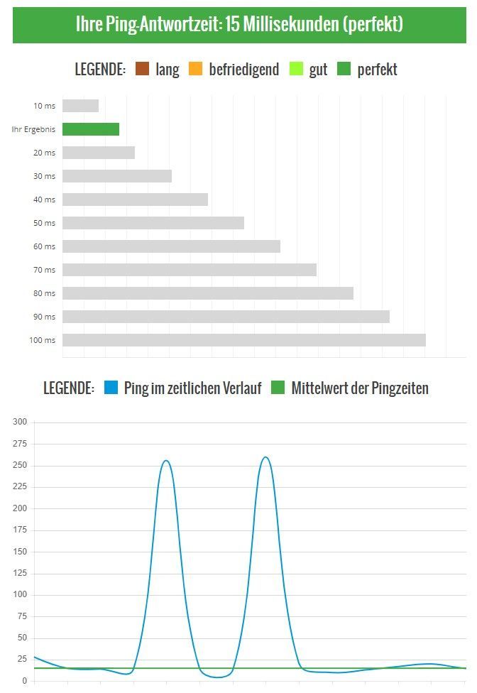

Seit heute 18:30 habe ich stündlich kurzzeitig hohe Pings... 18:30, 19:30, 20:30, 21:30, 22:30 usw.
Kann mir das einer erklären?
Hier auch schön erkennbar wie gegen Mitternacht meine Verbindung (Upload) für 15 Minuten gestört war.
