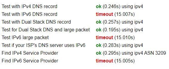

Da habe ich mich wohl zu früh gefreut, IPv6 funktioniert erneut nicht mehr. Gibt wieder nur Timeouts in sämtlichen tests.
Hawkins

Hallo Hawkins,
schade, das wäre ja zu schön gewesen. Damit sind wir wieder beim Tausch. Bist Du immer noch einverstanden?
