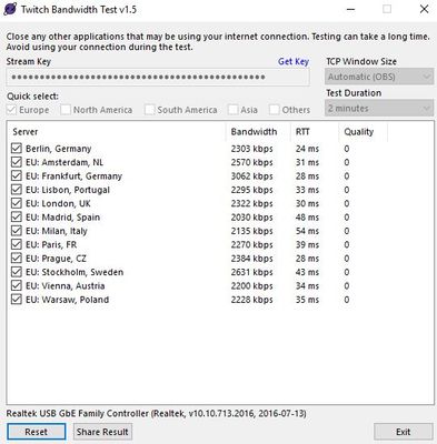

Hallo Claudia,
also um 9:15 Uhr sah es von der Bandbreite her im Twitch Test erstmal besser aus.twitch_test_09_15.JPG
Dennoch hatte ich dann beim Streamen Frame Drops, denn immer wieder sank die Übertragungsrate für 2-4 Sekunden unter die 4000 kbps mit denen ich den Stream teste. Frame Drops waren bei 10-15%. Die Tatsache, dass bei Quality "0" steht, zeigt auch, dass die Uploadrate sehr instabil ist.

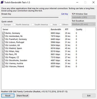

Gegen 10:45 Uhr sah es dann aber wieder viel schlechter aus:twitch_test_10_46.JPG
Beim Streamen war die Bitrate sehr oft im Bereich 2000-3000 und ich hatte Frame Drops von fast 60%.

Die deutlichen Unterschiede je nach Uhrzeit deuten für mich eher darauf hin, dass ich (innerhalb meiner Wohnung) die Störung nicht verursache.
Wir können es aber gerne mit einem Besuch des Technikers versuchen. Danke schonmal!

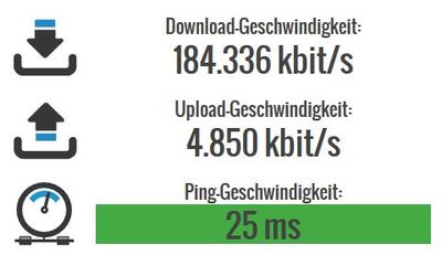

Der Speedtest gegen 10:45 Uhr sah dann vom Upload her auch nicht so pralle aus.speed_test.JPG
