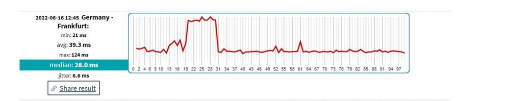

5. Wie ich bereits sagte, gibt es innerhalb einer Stunde mehrmals große Ping-Sprünge.
Ich spiele CSGO. Während des Spiels kann der Ping von 200 auf 800 ansteigen und mehrere Minuten auf diesem Niveau bleiben. Ich habe bereits alle möglichen Einstellungen für dieses Spiel vorgenommen. Ich habe das Netzwerk während des Spiels überwacht und nichts gefunden, was das gesamte Internet überziehen würde. Ich habe auch Netzwerke in 5G und regulär unterteilt. Auch dies half nichts.
Ich habe versucht, die Firewall in den Router-Einstellungen zu deaktivieren, das hat auch nicht geholfen.
Ich habe in den Einstellungen eine freie Frequenz für WLAN gewählt und auch das hat nicht geholfen. Nun, und am wichtigsten ist, dass dieses Problem sowohl bei Kabelverbindungen als auch bei Wi-Fi besteht. Wichtiger Hinweis. Manchmal gibt es überhaupt keine Probleme, aber das ist eine Ausnahme.
Und der letzte. Bei Ping-Tests nur einzelne Sprünge. Und in Spielen dauert es ein paar Minuten.

Ich denke, es ist nur am Abend. Hatte noch keine Gelegenheit zu prüfen.
Hier sind noch ein paar Tests heute während des Spiels :))
