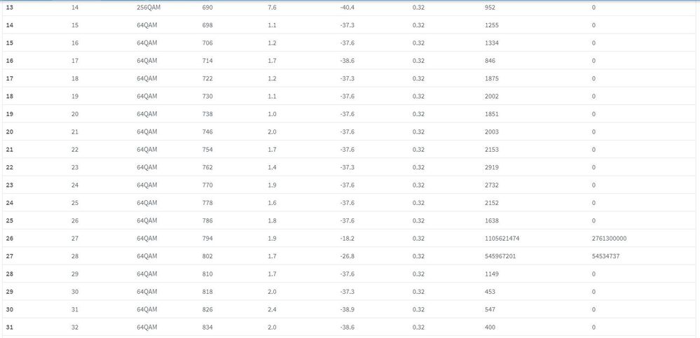

Ich bin am Anfang September in eine neue Wohnung gezogen. Da habe ich mir die 1000Mbit/s Leitung gebucht, und die ersten 2-3 Tage gab es auch keine Probleme. Aber nun habe ich dauerhaft den ganzen Tag über für Sekunden Internetaussetzer und Abends ist es am schlimmsten. Deswegen wollte ich mal hier nachfragen, ob die Werte von der Fritzbox normal sind. Die Fritzbox  ist eine 6660 Cable.1.jpg2.jpg3.jpg

Einige MSE Werte sind völlig aus dem Toleranzbereich. Da muss ein Techniker vorbeikommen, schaut nach LTE Einstrahlung aus.
Gruß Kurt

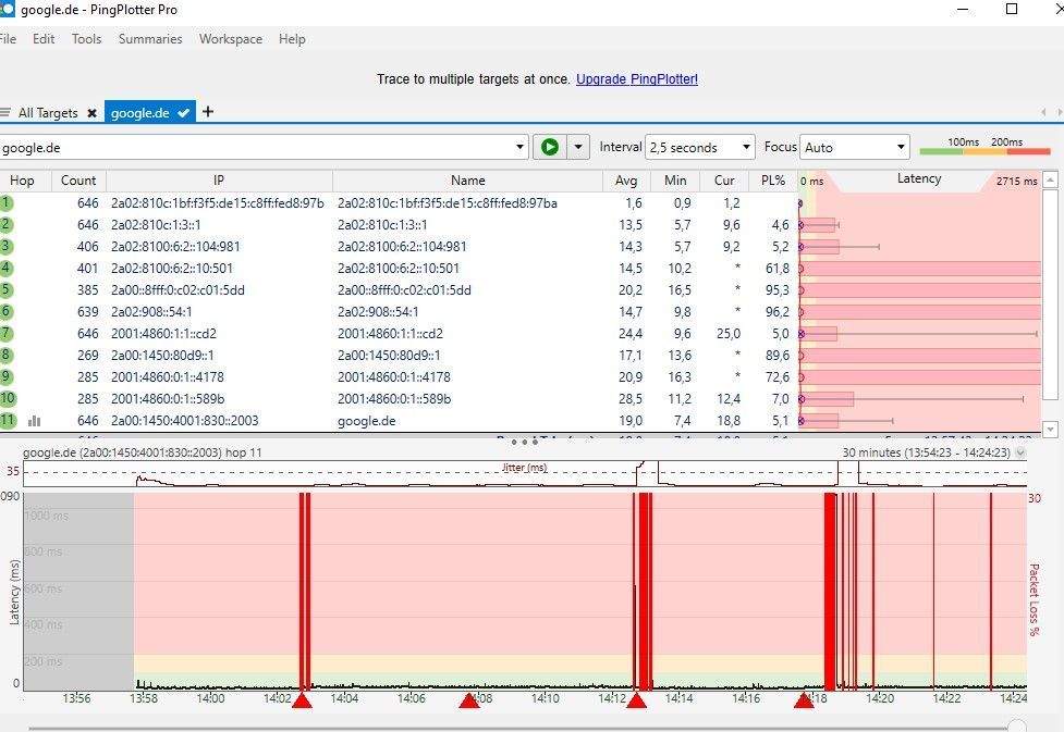

555.jpgHabe jetzt mal einen Durchlauf mit dem PingPlotter gemacht. Der Package Loss kam immer zu dem Zeitpunkt, als ich etwas hochgeladen habe. Selbst bei nur Dateien die 1mb groß waren.
