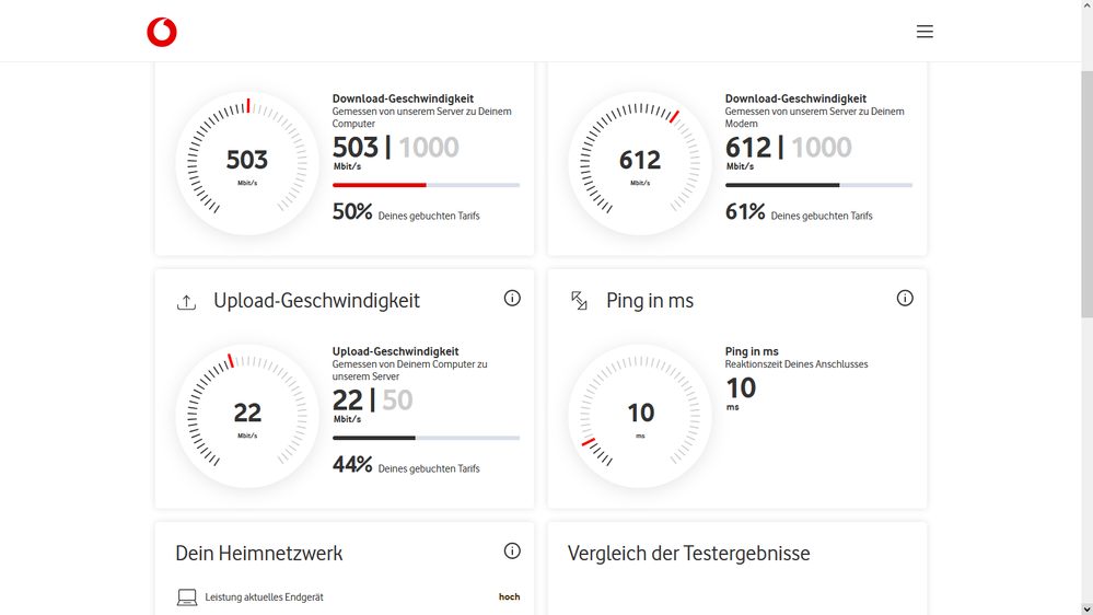

Seit anfang August ist es nicht möglich Live auf Twitch zu streamen, aufgrund Upload Problemen bricht der Stream ständig ab & tausende frame drops. Ebenfalls plötzliche Lags in Online Games was sehr frustrierend ist.
Das Problem fängt definitiv morgens an, von 10 - 0 Uhr ungefähr. Nach Mitternacht läuft der Stream ohne Abbrüche, hin & wieder frame drops.
Ich teste schon seit Wochen täglich. Speedtests, Modem Resets, restart, Network Treiber am PC neu installiert, neues Cat7 Kabel gekauft, neue Netzwerkkarte. Sogar auf der PS5 liegt Upload bei 6k & Lags ingame. Somit liegt es definitiv nicht an meiner Hardware. Es nervt echt.
Am 31.08.2021 hat mich der Kundenservice angerufen nach ner Mail.
Sehr freundliche Dame vom Kundenservice, hat mich nächsten Tag nochmal angerufen, da ich den Tag zuvor nicht rangehen konnte Smiley (fröhlich)
Am 02.09.2021 neue Vodafone Station zum Tausch erhalten. Jedenfalls habe ich die Vodafone Station angeschlossen. Siehe da, die Upload Probleme sind leider immer noch da.
Am selben Tag wurde ein weiteres Ticket von Vodafone eröffnet mit der Mitteilung, dass mein Anschluss von einer Störung betroffen ist.
14 Uhr am selben Tag neue Email: Ihr Anschluss funktioniert wieder.
Was auch immer an dem Tag bei der Entstörung gemacht wurde hat geholfen Smiley (überglücklich). Für den Tag.
Nächsten Tag am 03.09.2021 die selben Upload Probleme zurückgekehrt. Habe im Adminbereich gesehen, dass das Modem um Punkt 07 Uhr neugestartet hat.??
Seitdem alles beim alten mit den Problemen Smiley (gleichgültig)vdfdf.pngvdfdf 2.pngvdfdf 3.png

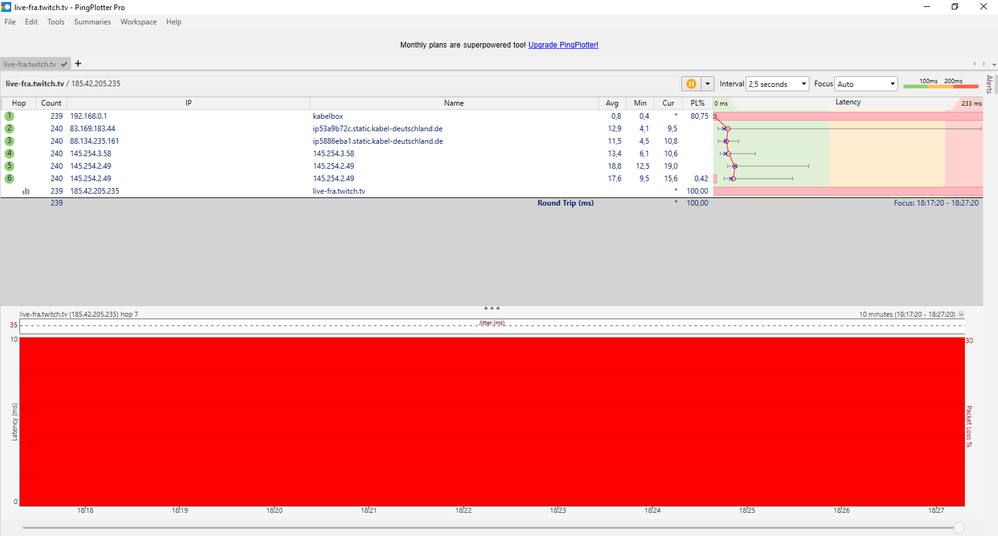

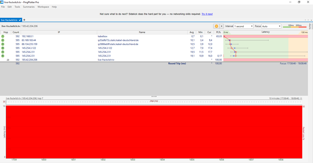

also ist der Fehler nur bei Twitch? Kannst Du mal einen Pingplotter schicken?
Grüße Moni
Upload nutze ich eben nur für streamen & gaming. Anders nutze ich es nicht daher keine Ahnung ob es nur Twitch ist. Speedtest wie gesagt, immer andere Ergebnisse.
Gibt es beim Pingplotter spezielle Einstellungen die ich nutzen sollte? Habe nur mal 185.42.204.206 für Twitch gepingt.

kannst Du bitte das Intervall auf 2,5 Sekunden stellen und dann erneut einen Plot laufen lassen?

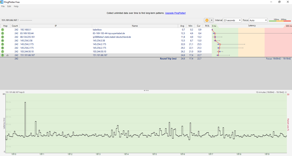

die Einstellungen sind korrekt aber die IP ist nicht für den Test geeignet. Hier werden alle Anfragen verworfen (gedroppt). Twitch hat einen eigenen Test, um die Datenrate und Fehler darauf zu identifizieren. Diese sollte gehen 151.101.66.167 für einen Latenztest. www.twitch.tv
Gruß Fred
Okay habe 151.101.66.167 gepingt.
Das erste Bild 2,5 secs. Das zweite 1 sec.

Danke für die Tests. Beim zweiten ist das Intervall zu kurz, beim ersten ist kein Fehler zu sehen.
