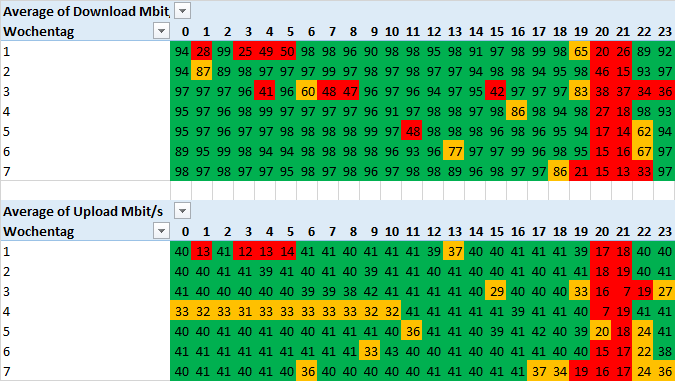

Wie viele andere auch erlebe ich an einem relativ neu eingerichteten "Red Internet und Phone 100 DSL" Anschluss regelmäßige Leistungseinbrüche unter die zugesagte Mindestleistung. Ich messe automatisiert stündlich den Anschluss, ich denke das Muster ist klar erkennbar. Dies ist offensichtlich keine einzelne Störung, sondern eine wiederholte Kapazitätsbegrenzung. Es wäre schön eine Stellungnahme von Vodafone zu erhalten, bevor ich meine Zahlungen entsprechend reduziere.

Update: nach einer Woche stündlicher Messungen ergibt sich ein klares Bild.
Grün: zwischen "normalerweise zur Verfügung stehend" und "maximal" (87-100 Mbit/s Down, 37-40 Mbit/s Up)
Gelb: zwischen "minimal" und "normalerweise" (54-87 Mbit/s Down, 20-37 Mbit/s Up)
Rot: unter "minimal" (0-54 Mbit/s Down, 0-20 Mbit/s Up)
Techniker ist heute nicht erschienen - bin es ein bisschen leid, mich erneut durch die sinnfreien Fragen der Hotline -Ansagestimme durchzuquälen. Auf's Mobiltelefon bekam ich die Nachricht, das Ticket wäre geschlossen, da ja der Anschluss wieder läuft. Das ist schon ein starkes Stück, da ja inzwischen klar sein sollte, dass der Anschluss nur zeitweise nicht wie vertraglich zugesichert läuft. Ich muss jetzt wohl den Weg über Bundesnetzagentur/Zahlungsminderung gehen.
