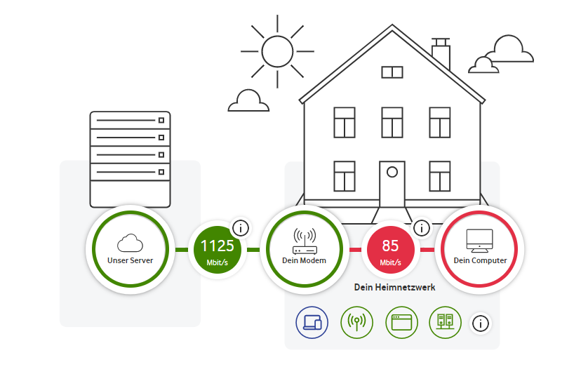

Vodafone Speedcheck: (https://speedcheck.vodafone-ip.de/)
Mehr anzeigen
Frage: Wird die Leitung über UDP überprüft? anscheinend geht ziemlich viel davon flöten.

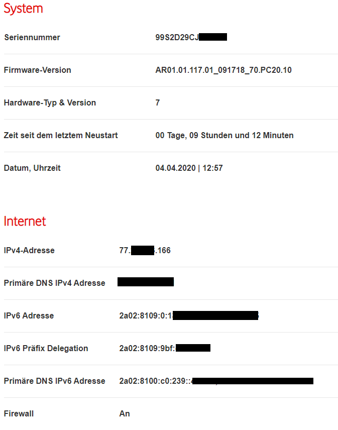

Hier nochmal die Infos vom Gerät:
Mehr anzeigen
Ist das nicht die VF Station?

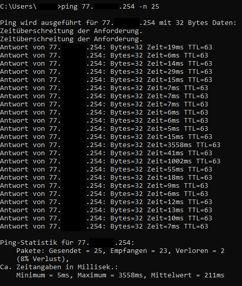

Hier das Packet Loss Ergebnis über 25 (!) Pings:
Mehr anzeigen
