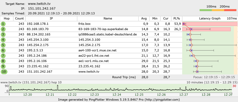

Das Problem wurde inzwischen gelöst. Man konnte durch PingPlotter deutlich erkennen, dass bei dem 2ten Hop (xxxxxxxx-isp.superkabel.de) Paketverluste zu verzeichnen waren (Beispiel hier:)
Dies ist ein Indiz, dass die Kommunikation zwischen Verteiler von der Straße und Hausverteiler eine Störung vorliegt. Soeben war ein Techniker vor Ort und hat dies überprüft und gemessen.
Zusätzlich wurde IPv4 bei mir zusätzlich freigeschaltet und siehe da, ich habe ABSOLUT keine Probleme mehr.
Falls Ihr in der Community also genauso welche Probleme habt, dann empfehle ich euch folgendes:
- Hotline anrufen und überprüfen, ob bei euch IPv4 aktiviert ist (für Bestandskunden kostenfrei)
- Über PingPlotter erkennen, ob die 2te Zeile Paketverluste verzeichnet und dies dem Kundenberater mitteilen
- Techniker zu euch kommen lassen

17.09.2021 - 10:29 bis 10:34:
Auszug von PingPlotter 5 & Speedtest by Ookla auf PN Anfrage
VG
