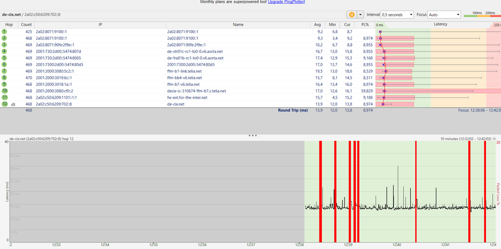

Ich habe über lange Zeit hinweg die Paketverluste auch per Pingplotter beobachtet, welche Zeitweise über 10min. gemittelt bis zu 20% erreicht haben. Interessanterweise hat ein heutiger schneller Pingplotter test aufgezeigt, dass ich dann ebenso im eigenen lokalen Netz diese Paketverluste habe (alle Teilnehmer sind mit der Vodafone Station verbunden und nicht an ein separates Switch).

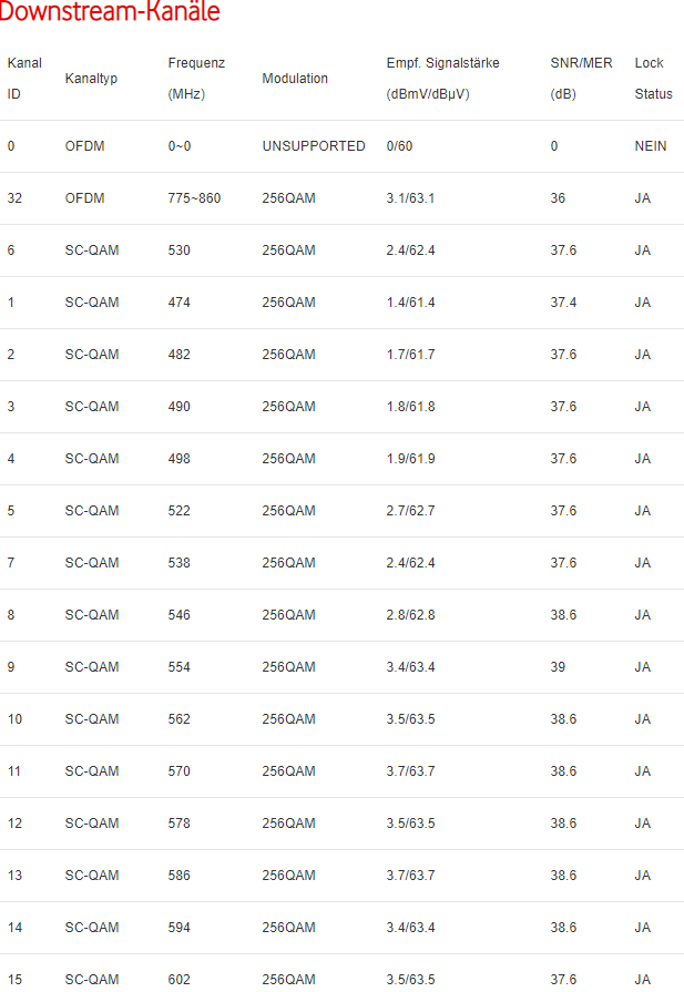

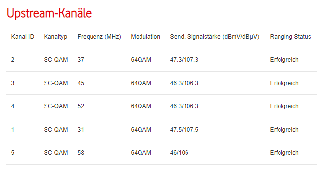

Der Techniker war nun da, hat erneut irgendwas am Verstärker unten überprüft und "korrigiert". Er meinte es sollte nun alles funktionieren, erwähnte dazu noch, dass die am Haus eintreffende Signalqualität nicht so gut sei, die aber noch so gut sein müsste damit es einwandfrei funktionieren sollte (und es wohl noch nicht  genügt, einen außeneinsatz einzuläuten).

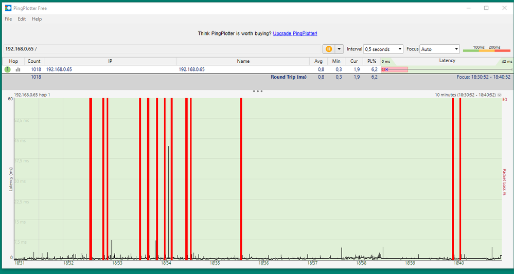

Ich hab nun nach ein paar stunden (und vielen anmerkungen über skype, dass man mich nicht verstehe) pingplotter laufen lassen (anderer PC wie der skype PC, angeschlossen per LAN und WLAN)
Geschwindigkeit ist in Ordnung.
Es hat sich also erneut nichts verbessert. Wie kann ich nun weiter vorgehen?

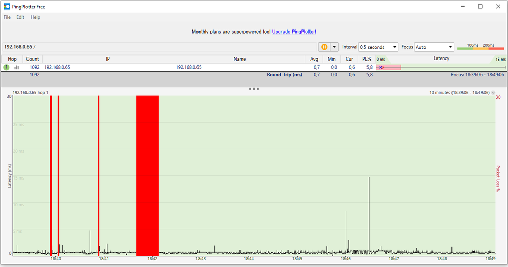

Ich habe heute mal meine lan verbindung zwischen zwei PCs getestet und festgestellt, dass eine Direktverbindung über das Modem zu Paketverlusten führt.
Wenn ich nun über ein weiteres Switch die Verbindung herstelle (Modem, PC1 und PC2 mit Switch verbunden) verschwinden diese Verluste. Die beiden Graphen sind zeitlich aneinander gereiht. Der große rote Balken ist die Zeit in der ich von der Modemverbindung auf Switch umgestellt habe. Es gab seit dem keine Verluste mehr im LAN (die Messungen liefen weiter als auf dem Bild dargestellt). Losses ins Internet sind dennoch genauso vorhanden.

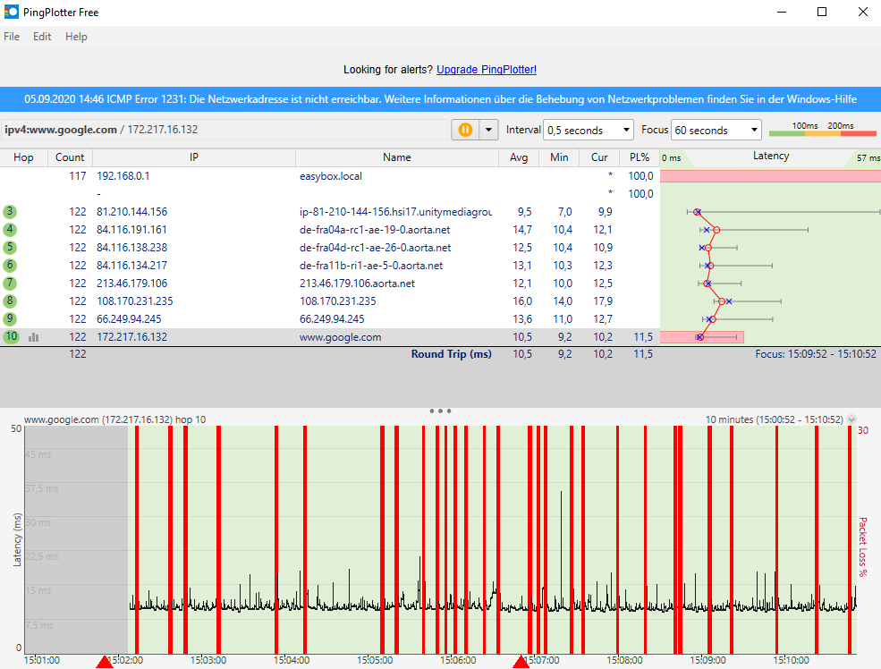

Ebenso fiel mir soeben auf, dass ich Paketverluste habe, sobald Pingplotter beim ersten Hop easybox.local anzeigt. Anhand der Counts in der Tabelle sieht man, dass das erst nach einer Gewissen Zeit auftritt. Davor hab ich keine Verluste.
(Das ist eine von 4 Messungen, die jedesmal das Gleiche verhalten aufgezeigt haben. Easybox.local wird aber immer zu unterschiedlichen Wartezeiten nach dem Start aktiv gelistet.
Vielleicht kann sich daraus jemand was reimen, das uns weiter bringt. Ist das Modem mist?
Deaktiviert man die Firewall sind die Probleme für eine gewisse Zeit weg, kommen dann aber wieder zurück. Aktiviert man danach die Firewall wieder (alles ohne Neustart), sind die Probleme erneut eine gewisse Zeit verschwunden. Ist das nicht ein Problem, dass sich auf das Leihgerät reduzieren lässt?

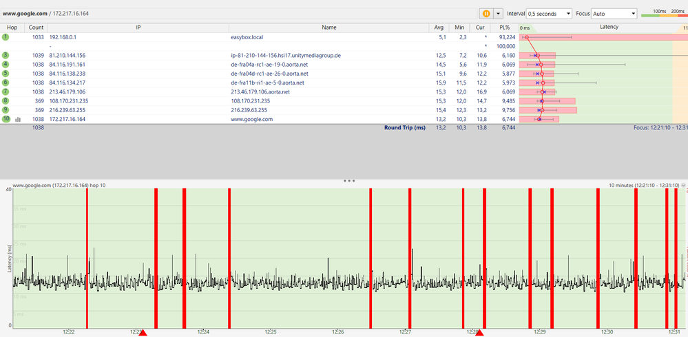

Nach dem letzten Gespräch mit einem Vodafone Mitarbeiter wurde mir eine neue Vodafone Station zugeschickt. Er selbst war der Überzeugung, dass das Problem durch die FritzBox vermutlich gelöst sein würde, er sie mir aber nicht einfach kostenfrei zusenden kann, er aber fälle kenn, bei denen das Gerät ausgetauscht wurde, damit die vertragliche vereinbarung eines verfügbaren Internets auch eingehalten werden kann. Ich habe das Problem nun eine Weile beobachtet und gewartet, bis das Router die aktuellste Version der Firmware wieder installiert hatte:
06.09 15Uhr
07.09 18Uhr
Es ist offensichtlich, dass hier weiterhin massive Probleme herrschen und die neue Vodafone Station dieses Problem nicht geringer macht. Gespräche über skype führen wird zum Ratespiel, Onlinespiele kann man völlig vergessen. Wie geht ihr nun weiter vor?
