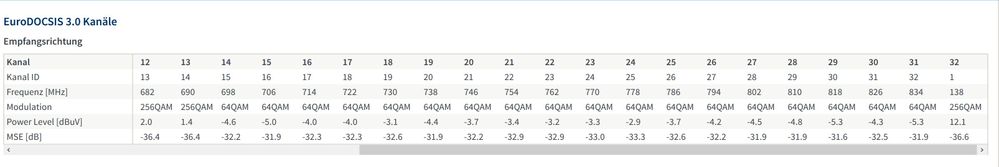

Hallo, erreiche leider nicht die gewünschte geschwindigkeit. Könnte es an den werten liegen?
Ziel: 1000 MBit/s
Erreicht ca 200
Leihgerät

Poste noch die Signalwerte 22-21!
Gruß Kurt

Also deine Signalwerte sind alle im grünen Bereich. Daran liegt es schon mal nicht. Warte mal ab, bis sich hier ein Mod meldet, der kann sich dann deinen Anschluss genauer anschauen.
Gruß Kurt

Die werte laut dieser Anleitung
https://www.kdgforum.de/viewtopic.php?f=69&t=39941#p619246
im Power Level passen ja überhaupt nicht?
am 07.09.2019 13:38
Warum sollen die nicht passen? Wie gesagt deine Werte sind alle im grünen Bereich.
Gruß Kurt
am 07.09.2019 13:40
Laut der liste sollte dBµV 56,1-73 liegen.
bei mir von -5 bis 12
am 07.09.2019 13:43
Das ist ein Fehler in der Angabe der Box. Deine Werte sind "dBmV". Da musst du immer 60 dazuzählen, damit du auf die "dBuV" Werte kommst.
Gruß Kurt
am 07.09.2019 13:46
Ah okay danke. Dann warten wir mal ab.
