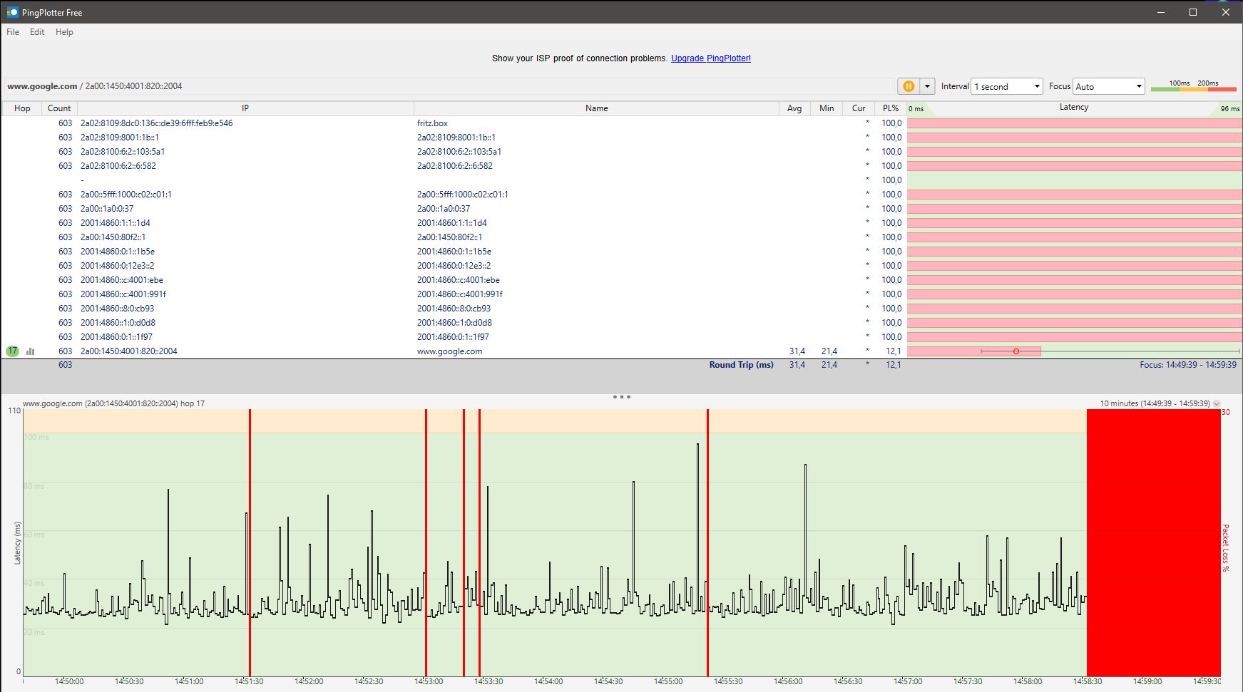

Upload nicht höher als max. 12 MBit/s bis 15 MBit/s (an der PS4 meist nur max. 6 MBits/s) und starke Probleme mit der PS4 und Netzwerkspielen.
Pingplotter zeigt mir (egal wann, aktuelles Foto anbei), dass Pakete verloren gehen. Und zwar unabhängig von der Uhrzeit! Ich habe bereits viele andere Foren-Beiträge dazu durchgearbeitet und es zeichnet sich für mich ganz klar ein Muster ab: Entweder, die Vodafone-Infrastruktur ist dem Traffic nicht gewachsen oder aber die FritzBoxen haben mit DOCSIS3.1 bei Vodafone ein Problem.

Wie schaut´s denn aus? Ich habe heute bereits öfter einige Aussetzer, die sich z.B. sogar bei den Netzwerkradios bemerkbar mach. Pingplotter unten anbei.
Irgendwie müssten wir da mal langsam vorankommen. Das geht jetzt schon gut 3 Monate so, mal besser mal schlechter. Aber heute fällt es mir sogar beim Arbeiten im Homeoffice auf und das finde ich nicht mehr so gut.

Anbei wieder ein Pingplotter-Screenshot von heute Vormittag. Es gab erneut Aussetzer in Teams und Verbindungsabbrüche zur Datenbank. Gestern Abend war an PS4-spielen (Elite Dangerous) nicht zu denken, ständig Verbindungsprobleme.
Ich dokumentiere das Problem schon seit einiger Zeit und hoffe auf eine Zeitnahe Lösung unter Initiative von Vodafone!

ich kann derzeit keinen Fehler auf der Leitung erkennen. Die Signalwerte sind in Ordnung, eine Fehlerrate ist nicht ersichtlich.
Welchen Intervall hast Du in dem Pingplotter eingestellt? Auch ist es verwunderlich, das gleich beim ersten HOP die Latenz in die Höhe schießt.
Viele Grüße, Martin

Setze das Intervall im Plotter bitte auf 2,5 Sekunden, da Ansonsten zu viele Anfragen nicht beachtet werden. Der Router kann einen geringeren Intervall schon als Angriff werten, die CMTS z.Bsp. hat andere priorisierte Aufgaben, was sich dann wiederum im PL zeigt.

merkwürdig ist der hohe Packetloss schon zur Fritzbox. Kannst Du am Endgerät (PC, Laptop oder wovon auch immer Du den Plotter hast laufen lassen) mal Antivirus, Firewall und andere Software ausschalten und so noch einmal einen Mitschnitt machen? Schaut mir nach nem Fehler im Heimnetz oder an der Fritzbox aus.

Der PC mit dem ich den PingPlotter laufen lasse ist ein Microsoft Surface3 Pro ohne Antivirus (nur Windowseigener Defender) und Softwareschnickschnack, da ich den öfter zur Analyse von Netzwerken benutze.
Ich habe extra für den Plot unten (hatte natürlich selber schon in meinem Netzwerk getestet und probiert, ob irgendwas stört 😉 ) alle LAN-Ports abgeklemmt und das Surface 3 jetzt standalone am 1-LAN-Port der Box betrieben. WLAN war ebenfalls aktiviert.
Es sah erst ganz gut aus, dann aber wieder der PacketLoss.
Wie gesagt, nur das Surface 3 war bei diesem angehängten Pingplotter an der FritzBox (sieht man ja auch an der "Ruhe im Verlauf).
Ich habe übrigens an unterschiedlichen Stellen Pingplotter in meinem Netz laufen, der Packetloss ist fast überall gleich (nur bei meiner Frau im 1.OG tritt ab und zu ein zusätzlicher Packetloss auf, das schreibe ich denn dem DLAN zu, wobei ich hier auch nur ausschließlich moderne DLAN-Komponenten wie 1220E oder 1260E von AVM verwende).
